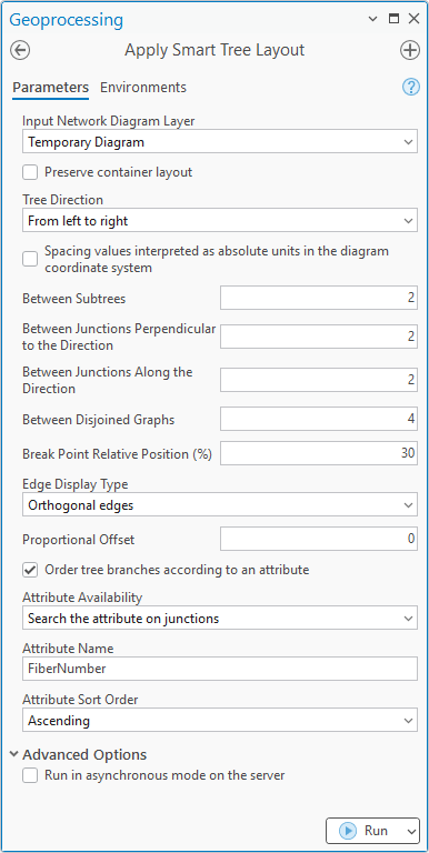

  • Загрузите инструмент Применить компоновку Развитое дерево на панели Геообработка, настройте параметры компоновки Развитое дерево и щелкните Запустить

Параметры Применить компоновку Развитое дерево
Сохранить компоновку контейнера
Большинство алгоритмов компоновки работает с опцией Сохранить компоновку контейнера. Когда эта опция включена, она позволяет вам управлять приложением алгоритма, чтобы он выполнялся на верхнем графе схемы. При отключении этой опции, алгоритм применяется как к объектам содержания, так и ко всем остальным объектам схемы.
Более подробно об опции Сохранить компоновку контейнера
Направление дерева
Этот параметр определяет направление дерева:
Компоновка Развитое дерево - Направление дерева
Значения интервалов, которые принимаются как абсолютные единицы в системе координат схемы
Некоторые алгоритмы компоновки работают с опцией Значения интервалов, которые принимаются как абсолютные единицы в системе координат схемы. Эта опция задает способ интерпретации параметров компоновки, представляющих расстояния:
  • Отмечено – алгоритм компоновки будет интерпретировать любые значения расстояний в линейных единицах.
  • Не отмечено - алгоритм компоновки будет интерпретировать любые значения расстояний как относительные единицы к установленному среднему размеру соединений в текущем экстенте схемы. Используется по умолчанию.

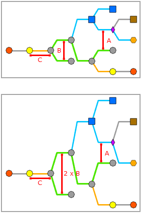

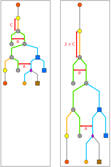

Между поддеревьями
Этот параметр используется для задания отступа между двумя соседними субдеревьями, т.е., расстояния между соединениями схемы, которые отображаются перпендикулярно направлению развитого дерева и принадлежат к другому субдереву, например, как расстояние A ниже:
Компоновка Развитое дерево - между субдеревьями
Между соединениями перпендикулярно к направлению
Этот параметр используется для задания отступа между соединениями схемы, которые отображаются перпендикулярно направлению развитого дерева и принадлежат к другому уровню субдерева, например, как расстояние B ниже:
Компоновка Развитое дерево - между соединениями, перпендикулярными к направлению
Между соединениями вдоль по направлению
Это значение параметра используется для задания отступа между соединениями схемы, которые отображаются вдоль направления развитого дерева, например, как расстояние C ниже:
Компоновка Развитое дерево - между соединениями вдоль направления

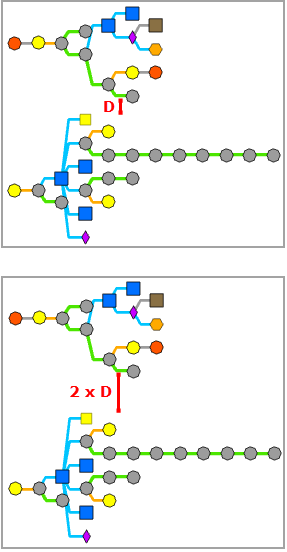

Между разъединенными схемами
Этот параметр используется для задания минимального расстояния, которое разделяет элементы, принадлежащие разъединенным графам, когда схема содержит такие графы; это расстояние D из примера ниже:
Компоновка Развитое дерево – между разъединенными графами
Тип отображения ребер, Относительное местоположение точки разрыва и Отступ
Эти параметры являются связанными. Местоположение точки разрыва и Отступ применяются в зависимости от значения параметра Тип отображения ребер.

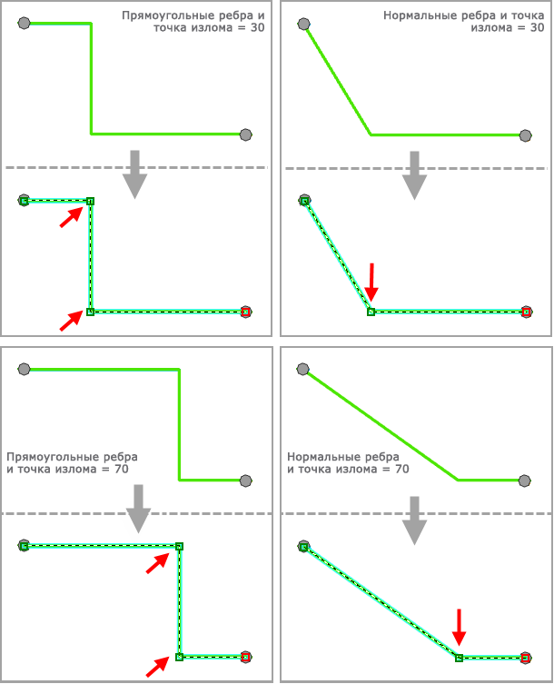

Параметр Относительное местоположение точки разрыва задает относительное положение точки разрыва, которая будет вставлена вдоль ребра схемы, если для Типа отображения ребер задано Нормальные ребра или Ортогональные ребра. Значение дается в процентах от 0 до 100.
  • Если у Относительной позиции точки разрыва (%) значение 0, точка разрыва устанавливается в x-координате соединения «От» ребра и в y-координате соединения «К» ребра для горизонтального дерева. Она устанавливается на y-координате соединения «От» ребра и на x-координате соединения «К» ребра для вертикального дерева.
  • Если у Относительной позиции точки разрыва (%) значение 100, точка разрыва не вставляется в на ребра схемы; каждое ребро схемы напрямую соединяет его соединения «От» и «К».
  • Если у Относительной позиции точки разрыва (%) значение N между 0 и 100, точка разрыва устанавливается в N% длины сегмента [XY], где X – это x-координата соединения «От» ребра, а Y – y-координата соединения «К» ребра для горизонтального дерева. Она устанавливается на N% длины сегмента [XY], где Y – это y-координата соединения «От» ребра, а X – это x-координата соединения "К"ребра для вертикального дерева.
Примеры относительного местоположения точки разрыва при использовании ортогональных или нормальных ребер

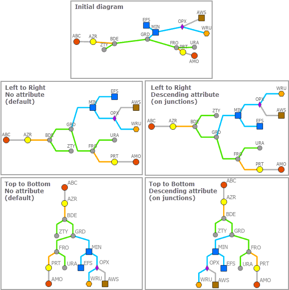

Упорядочить ветви дерева в соответствии с атрибутом, Доступность атрибута, Имя атрибута и Порядок сортировки атрибутов
Параметры Доступность атрибута, Имя атрибута и Порядок сортировки атрибутов связаны между собой и используются, когда отмечена опция Упорядочить ветви дерева в соответствии с атрибутом.
Опция Упорядочить ветви дерева в соответствии с атрибутом определяет, следует ли упорядочить ветви дерева в соответствии с атрибутом. Если эта опция отмечена, ветви дерева упорядочиваются в соответствии с атрибутом. По умолчанию эта опция отключена, и ветви дерева упорядочиваются с учетом текущего положения конечных соединений ветвей на момент применения компоновки. Например, по умолчанию, учитывая направление дерева, любая ветвь, заканчивающаяся соединением A, размещается над ветвью, заканчивающейся соединением B, если ветвь A уже была показана над ветвью B на схеме до применения компоновки.
Пример, когда опция Упорядочить ветви дерева в соответствии с атрибутом отключена
Если опция Упорядочить ветви дерева в соответствии с атрибутом отключена, для упорядочивания ветвей дерева используются параметры Доступность атрибута, Имя атрибута и Порядок сортировки атрибутов.
Параметр Доступность атрибута указывает, доступен ли рассматриваемый атрибут на соединениях схемы (Поиск атрибута на соединениях; этот параметр используется по умолчанию) или на ребрах схемы (Поиск атрибута на ребрах).
Имя атрибута
Параметр Имя атрибута позволяет указать имя или псевдоним атрибутивного поля, которое будет использоваться для упорядочивания ветвей дерева, если это поле существует.
При выборе параметра Поиск атрибута на соединениях в списке Доступность атрибута этот атрибут порядка будет запрошен на соединениях на концах ветвей.
При выборе параметра Поиск атрибута на ребрах в списке Доступность атрибута этот атрибут порядка будет запрошен на ребрах на концах ветвей.
Параметр Порядок сортировки атрибутов позволяет указать порядок сортировки, который будет учтен при позиционировании ветвей дерева.
Сортировка ветвей дерева всегда применяется от первой ветви слева до последней ветви справа для вертикальных древовидных компоновок и от первой ветви сверху до последней ветви снизу для горизонтальных древовидных компоновок.
  • При выборе По возрастанию в списке Порядок сортировки атрибутов ветви дерева будут упорядочены по значениям полей атрибутов в порядке возрастания. Используется по умолчанию.
    Для любой горизонтальной древовидной компоновки это приводит к тому, что ветвь с наименьшим значением атрибута размещается наверху, а ветвь с наибольшим значением атрибута — внизу, независимо от того, ориентирована ли древовидная структура слева направо или справа налево. При выборе По возрастанию для любой вертикальной древовидной компоновки ветвь с наименьшим значением атрибута будет размещена слева, а ветвь с наибольшим значением атрибута — справа, независимо от того, ориентирована ли древовидная структура сверху вниз или снизу вверх.
    Результат компоновки Развитое дерево по умолчанию в сравнении с тем, когда она настроена на сортировку ветвей в порядке возрастания в соответствии с атрибутом, который существует в строках
  • При выборе По убыванию в списке Порядок сортировки атрибутов ветви дерева будут упорядочены по значениям полей атрибутов в порядке убывания.
    В этом случае для любой горизонтальной древовидной компоновки, независимо от того, ориентирована ли она слева направо или справа налево, ветвь с наибольшим значением атрибута помещается вверху, а ветвь с наименьшим значением атрибута — внизу. Для любой вертикальной древовидной компоновки это означает, что ветвь с наибольшим значением атрибута будет размещена слева, а ветвь с наибольшим значением атрибута — справа, независимо от того, ориентирована ли древовидная структура сверху вниз или снизу вверх.
    Результат компоновки Развитое дерево по умолчанию в сравнении с тем, когда она настроена на сортировку ветвей в порядке убывания в соответствии с атрибутом, который существует на соединениях
