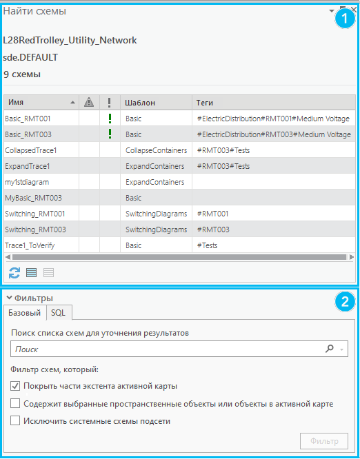

Начало работы с функцией Найти схемы
В обоих случаях появится панель Найти схемы с двумя разделами: Схемы и Фильтры.
Два раздела панели Найти схемы, надписанные 1 и 2.
  • Раздел Схемы, на рисунке выше под номером 1, содержит список схем, возвращенных поиском.
  • Внизу этого раздела находится ряд из трех кнопок:
    • Обновить Обновить
    • Выбрать все схемы Выбрать все
    • Очистить выборку Очистить выборку
  • В разделе Фильтры (выше под номером 2) позволяет отфильтровывать схемы, возвращенные в рахделе Схемы.
Когда открывается панель Найти схемы, по умолчанию активной вкладкой в секции Фильтры становится Базовые.

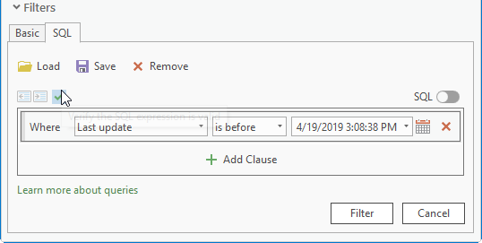

Поиск схем с помощью выражений SQL
Для поиска схем с помощью выражения SQL используйте вкладку SQL в разделе Фильтры.
Вкладка SQL с содержанием по умолчанию
  1. Откройте вкладку SQL в секции Фильтры на панели Найти схемы.
  2. Щелкните Новое выражение , чтобы начать создавать запрос.
    1. Выберите поле, оператор и значение или поле для оценки.
      Например, можно выбрать поле Последнее обновление, чтобы выполнить поиск схем, которые не обновлялись уже одну неделю, один месяц и т.д.
      Построение запроса
    2. Щелкните Проверить правильность SQL-выражения .
    3. Для того чтобы создать несколько условий, щелкните Добавить условие , выберите эксклюзивный оператор (И) или аддитивный оператор (Или), затем задайте новое условие.
    4. Щелкните Применить, когда закончите с условием или условиями.
      Все схемы, относящиеся к инженерной сети или сети трассировки, которые проверяют отображение заданного запроса в секции Схемы.

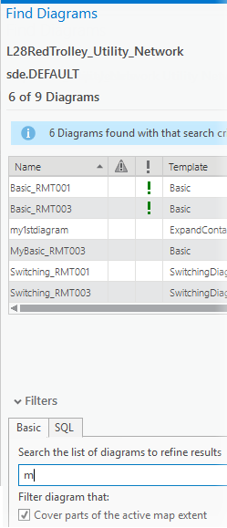

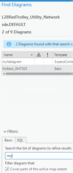

Кроме того, вы можете динамически уточнять список схем, найденных при поиске, введя ключевое слово в текстовое окно Поиск списка схем для уточнения результатов.
Функция поиска на панели Найти схемы
Список фильтруется в реальном времени и отображает только те схемы, имена которых содержат заданные знаки, строку или ключевое слово.
На следующих изображениях показан список схем, отфильтрованный для схем с именами, содержащими букву m (первое изображение) и текст my (второе изображение):
Уточнение списка панели Найти схемы по букве
Уточнение списка панели Найти схемы по строке

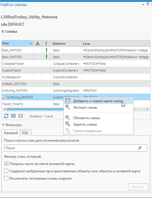

Открытие, обновление, экспорт или удаление схем, либо изменение их владельца
Вы можете открывать, обновлять и удалять схемы или передавать их другому владельцу, используя команды в контекстном меню, которое отображается при щелчке правой кнопкой по элементам схемы.
Команды схем в контекстных меню из элементов схем на панели Найти схемы.
Команды Удалить схемы , Обновить схему Обновить схему и Изменить владельца схемы Изменить владельца схемы становятся активными, когда вы выбираете один или несколько элементов схем в списке, поскольку связанные инструменты геообработки Удалить схему, Обновить схему и Изменить владельца схемы могут работать с несколькими схемами сразу.
Однако команда Экспорт схемы Экспорт содержания схемы и Добавить в новую карту схемы Добавить к новой карте-схеме отключаются, когда в списке отмечено несколько элементов схемы.
