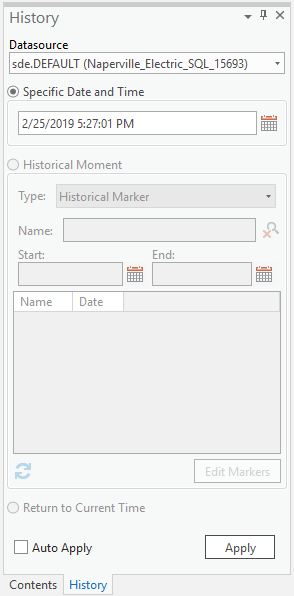

  5. Подключиться к конкретному моменту:
    1. Щелкните правой кнопкой мыши источник данных и выберите Изменить момент.
    2. На открывшейся панели История используйте элементы управления Определенная дата и время или Исторический момент, чтобы указать момент.
      Подключитесь к конкретному моменту.
    3. Щелкните Применить.
    4. Закройте панель История.
