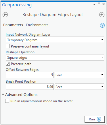

При запуске компоновки Изменить форму ребер схемы с Операцией изменения формы, установленной как Квадратные ребра, вершины располагаются вдоль ребер схемы под прямыми углами.
Применить параметры компоновки Изменить форму ребер схемы с Операцией изменения формы = Квадратные ребра
На изображении ниже показан пример схемы до и после применения компоновки Изменить форму ребер схемы с операцией изменения формы:
Пример схемы до и после применения компоновки Изменить форму ребер схемы с операцией изменения формы
Сохранять путь
Этот параметр определяет, будут ли сохраняться вершины вдоль ребер, которые будут квадратом. Когда эта опция включена, будет учитываться направление любого ребра, и вершины вдоль этого ребра будут сохранены, от первой вершины к последней.
Квадратные ребра - Сохранить путь
Отступ между ребрами и Положение точки разрыва
Отступ между ребрами используется для настройки расстояния, которое будет разделять параллельные сегменты квадратных ребер, попадающих в одно соединение, это расстояние A, показанное зеленым цветом на изображении ниже.
Положение точки разрыва позволяет задать максимальное расстояние между каждым соединением до первой или последней точки разрыва вдоль ребер, падающих на это соединение, когда эти ребра являются квадратными; это расстояние B темно-красного цвета на изображении ниже:
Квадратные ребра – Настройка параллельных сегментов для квадратных ребер, приходящих в одно соединение
Квадратные ребра – Параметры Отступ между ребрами и Положение точки разрыва

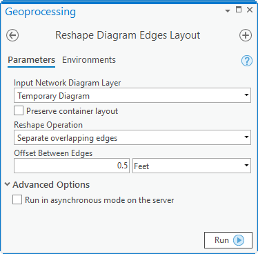

При запуске компоновки Изменить форму ребер схемы с Операцией изменения формы, заданной как Разделить перекрывающиеся ребра все ребра, которые подключаются к одному источнику и конечным соединениям и перекрываются, разделяются.
Параметры компоновки Изменить форму ребер схемы для Операции изменения формы = Разделить перекрывающиеся ребра
Этот параметр определяет абсолютное расстояние, которое разделяет два ребра, которые оказались перекрывающимися после того, как будет выполнена компоновка:
Разделить перекрывающиеся ребра – Сдвиг между ребрами

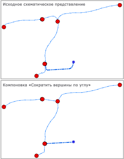

При запуске компоновки Изменить форму ребер схемы с Операцией изменения формы, заданной как Сократить вершины по углу, некоторые или все вершины, которые отображаются вдоль ребра схемы, сокращаются в соответствии с углом, который разделяет сегменты, попадающие в эти вершины.
Параметры компоновки Изменить форму ребер схемы для Операции изменения формы = Сократить вершины по углу
На изображении ниже показан пример схемы до и после применения компоновки Изменить форму ребер схемы с операцией изменения формы Сократить вершины по углу:
Пример схемы до и после применения компоновки Изменить форму ребер схемы с Операцией изменения формы Сократить вершины по углу

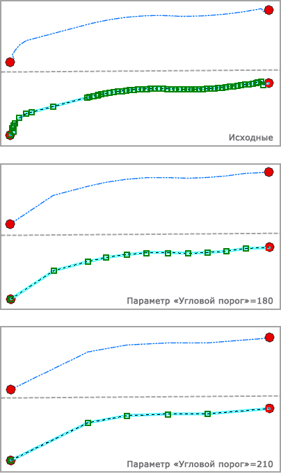

Пороговое значение угла
Этот параметр задает угол, созданный случайными сегментами, превышение которого вызовет сокращение вершин, связанных с этими сегментами. Чем шире угол, тем меньше вершин сокращается.
Сократить вершины по углу – Пороговое значение угла

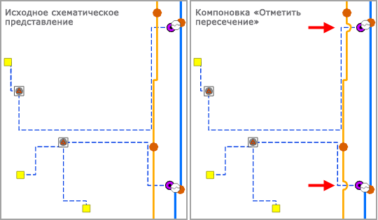

При запуске компоновки Изменить форму ребер схемы с Операцией изменения формы, заданной как Пометить пересекающиеся ребра, горизонтальные и вертикальные ребра схемы, которые пересекаются на схеме под прямым углом, будут помечены, а форма геометрии одного из пересекающихся ребер будет изменена; на этом месте будет отображена дуга окружности.
Параметры компоновки Изменить форму ребер схемы для Операции изменения формы = Пометить пересекающиеся ребра
На рисунке ниже показан пример схемы до и после применения компоновки Изменить форму ребер схемы с операцией изменения формы Разделить перекрывающиеся ребра:
Пример схемы до и после применения компоновки Изменить форму ребер схемы с операцией Пометить пересекающиеся ребра

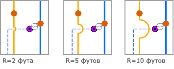

Радиус дуги окружности
Этот параметр используется для настройки радиуса дуги окружности, который добавляется в локации пересекающихся ребер:
Пометить пересекающиеся ребра – Радиус дуги окружности
