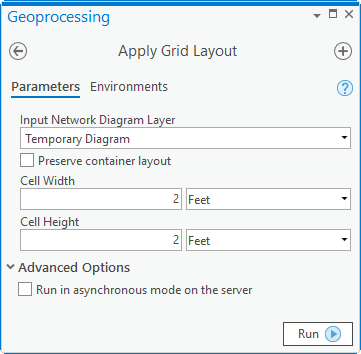

  • Загрузите инструмент Применить компоновку Сетка на панели Геообработка, настройте параметры компоновки Сетка и щелкните Запустить.

Параметры компоновки Сетка
Применение параметров компоновки Сетка

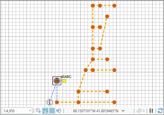

На изображении ниже показана схема перед выполнением компоновки Сетка:
Исходная схема

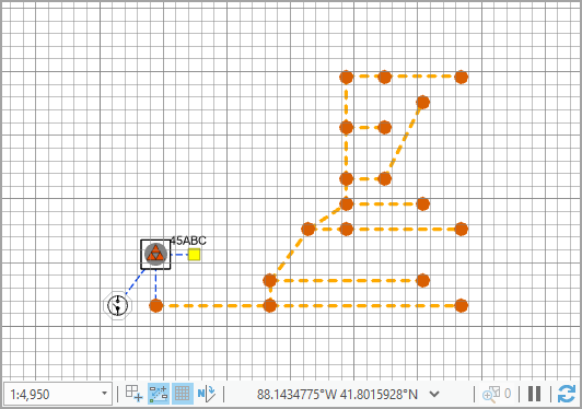

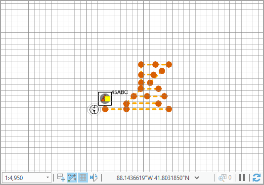

На следующем изображении показана та же схема в экстенте, который будет установлен после выполнения этой компоновки:
Исходная схема в конечном экстенте компоновки

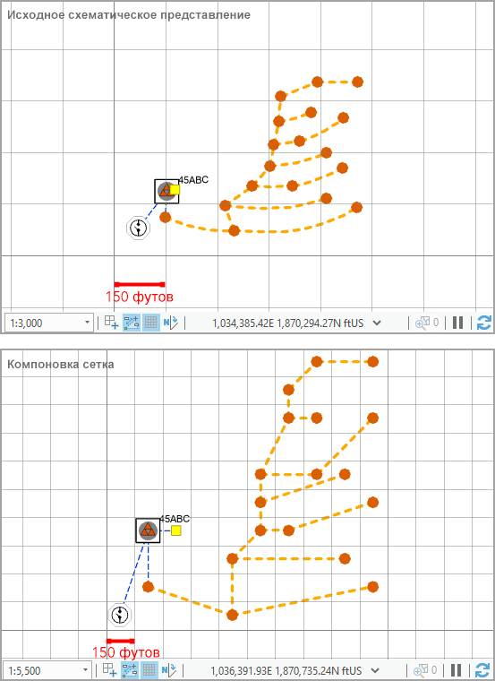

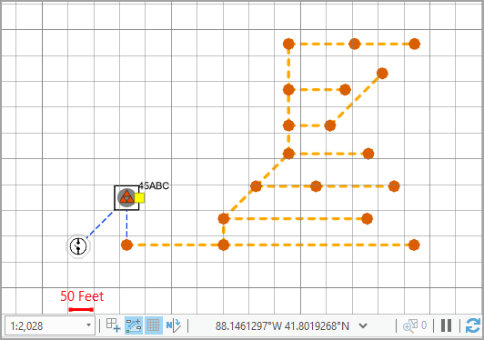

На изображении ниже показана компоновка, полученная после запуска компоновки Сетка с шириной ячейки, установленной на 150; ширина ячейки сетки этой компоновки соответствует ширине трех ячеек отображаемой ниже сетки карты:
Компоновка Сетка с шириной ячейки, установленной на 150
На этом втором изображении показана компоновка, полученная после выполнения компоновки Сетка с шириной ячейки, установленной на 100; ширина ячейки сетки этой компоновки соответствует ширине двух ячеек сетки отображаемой ниже карты:
Компоновка Сетка с шириной ячейки, установленной на 100

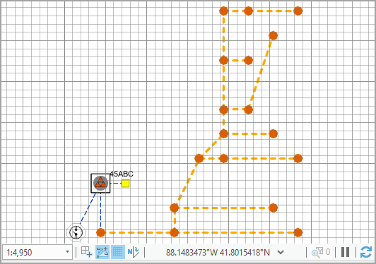

На изображении ниже показана компоновка, полученная после выполнения компоновки Сетка с высотой ячейки, установленной на 150; высота ячейки сетки этой компоновки соответствует высоте трех ячеек сетки отображаемой ниже карты:
Компоновка Сетка с высотой ячейки, установленной на 150
На этом втором изображении показана компоновка, полученная после выполнения компоновки Сетка с высотой ячейки, установленной на 100; высота ячейки сетки этой компоновки соответствует высоте двух ячеек сетки отображаемой ниже карты:
