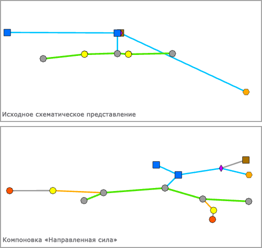

На рисунке ниже показаны примеры схемы до и после применения компоновки Направленная сила:
Пример схемы до и после применения компоновки Направленная сила

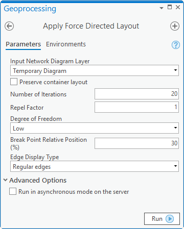

Для настройки этой компоновки для шаблона схемы используйте инструмент Добавить компоновку Направленная сила.
Параметры компоновки Направленная сила
Применить параметры компоновки Направленная сила

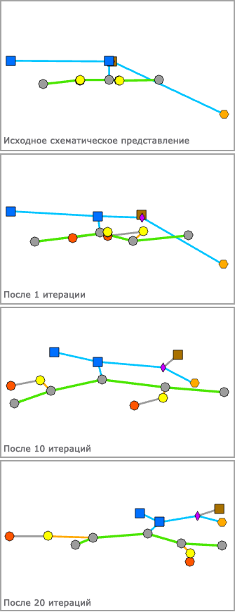

Число итераций
Количество итераций для обработки.
На рисунках ниже показаны различия в итоговых схемах при повышении числа итераций при одинаковом коэффициенте отталкивания и степени свободы:
Направленная сила – число итераций

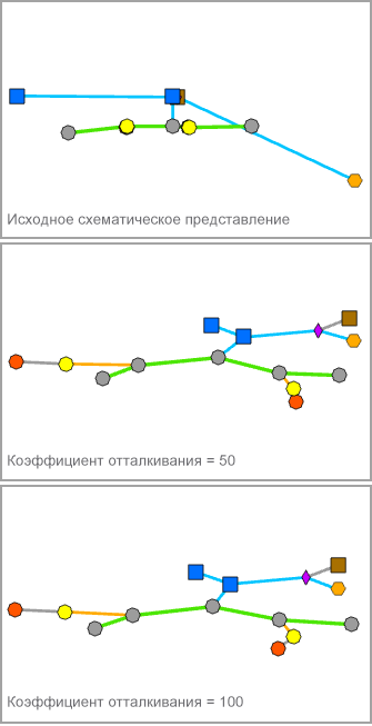

Коэффициент отталкивания
Этот параметр используется для увеличения расстояния между близко расположенными соединениями схемы. Чем больше коэффициент отталкивания, тем большее расстояние будет добавлено между почти перекрывающимися соединениями схемы.
Направленная сила - Коэффициент отталкивания

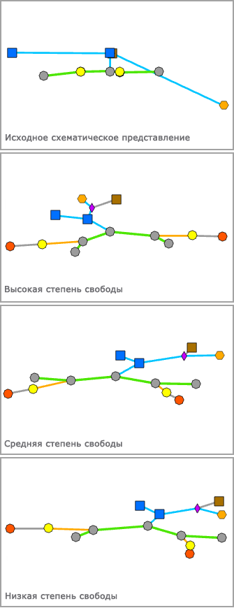

Степень свободы
Этот параметр используется для определения области перемещения соединений схемы во время каждого прохода. Значение дается от 0 до 100. Чем меньше показатель степени свободы, тем больше величина этой области.
На рисунках ниже показано влияние разных степеней свободы, которые применены к компоновке исходной схемы:
Компоновка Направленная сила – степень свободы
