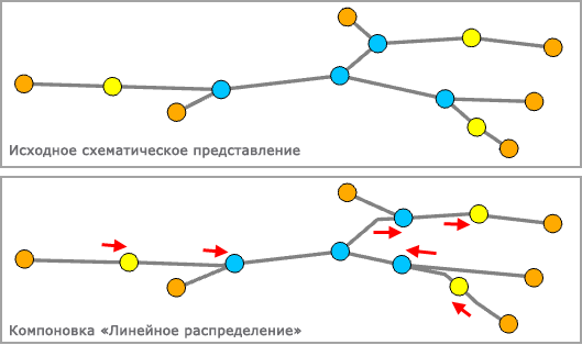

Данный алгоритм увеличивает промежутки между соединениями схемы, которые визуально расположены слишком близко, перекрываются или совпадают. Он перемещает соединения вдоль связанных с ними ребер. Перемещение вдоль ребер зависит от текущего и относительного положения соединений и параметров компоновки.
На изображении ниже показаны примеры схемы до и после применения компоновки Линейное распределение:
Пример схемы до и после применения компоновки Линейное распределение

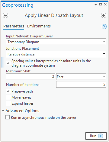

Параметры компоновки Линейное распределение
Параметры Применить компоновку Линейное распределение

Значения интервалов, которые принимаются как абсолютные единицы в системе координат схемы
Некоторые алгоритмы компоновки работают с опцией Значения интервалов, которые принимаются как абсолютные единицы в системе координат схемы. Эта опция задает способ интерпретации параметров компоновки, представляющих расстояния:
  • Отмечено – алгоритм компоновки будет интерпретировать любые значения расстояний в линейных единицах.
  • Не отмечено - алгоритм компоновки будет интерпретировать любые значения расстояний как относительные единицы к установленному среднему размеру соединений в текущем экстенте схемы. Используется по умолчанию.

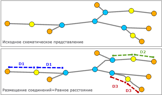

Размещение соединений = Равное расстояние
При запуске Линейного распределения с Размещением соединений = Равное расстояние все соединения с двумя связанными ребрами будут перемещены таким образом, чтобы расстояния между ними и их двумя связанными соединениями были равны.
На изображении ниже показаны равные расстояния, вычисленные для определения позиций трех соединений схемы с двумя связями, представленными в исходной схеме; эти соединения показаны желтыми кругами:
Линейное распределение с Размещением соединений = Равное расстояние

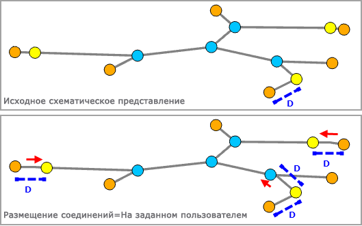

Размещение соединений = Расстояние, заданное пользователем
При запуске Линейного распределения с Размещением соединений = Расстояние, заданное пользователем все соединения с двумя связанными ребрами будут перемещены таким образом, чтобы расстояние между ними другими концами ребер, к которым они соединяются, было минимальным.
Минимальный сдвиг
Этот параметр описывает минимальное расстояние, которое будет разделять соединения с двумя связанными ребрами в схеме после запуска компоновки.
На изображении ниже показано расстояние Минимального сдвига D, которое использовалось для вычисления позиций трех соединений схемы с двумя связями, представленными в исходной схеме; эти соединения показаны желтыми кругами. Поскольку желтое соединение внизу уже находится на расстоянии D от оранжевого соединения, с которым оно связано, оно не перемещается. Однако другое соединение синего цвета, к которому он подключен в другом направлении, перемещается, чтобы расстояния между ним и желтым соединением стало минимальным. Два других желтых соединения в левой и правой частях схемы перемещены вдоль ребер схемы, с которыми они связаны, чтобы появилось расстояние минимального сдвига D между ними и двумя другими связанными соединениями:
Линейное распределение с Размещение соединений = Расстояние, заданное пользователем с Минимальным сдвигом = D

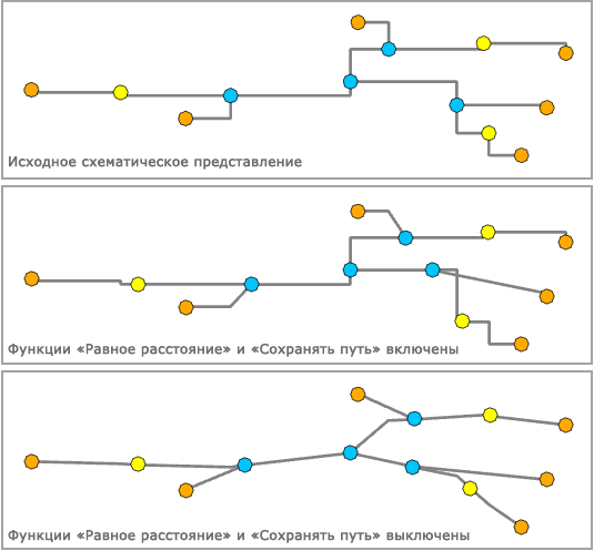

Сохранять путь
Параметр Сохранять путь определяет способ обработки вершин вдоль ребер схемы:
  • Отмечено – все вершины вдоль соединенных ребер будут сохранены, в места начального положения перемещенных соединений будут добавлены новые вершины.
  • Не отмечено – вершины вдоль связанных ребер не будут сохранены.
Пространственное распределение —Сохранить путь

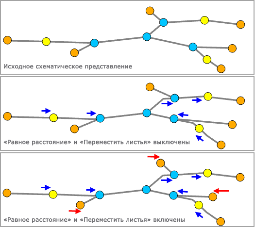

Переместить листья
Параметр Переместить листья определяет, могут ли соединения листьев (соединения с одним подключением) перемещаться во время работы алгоритма:
  • Отмечено - соединения листьев будут перемещены.
  • Не отмечено – соединения листьев не перемещаются.
На изображении ниже показаны различия между этими двумя режимами обработки. Без перемещения листьев ни одно из оранжевых соединений листьев не будет перемещено при выполнении алгоритма Линейное распределение. При запуске алгоритма с отмеченной опцией Переместить листья, три из оранжевых соединений листьев, показанных на схеме, останутся в горизонтальном положении, чтобы соответствовать размещению синих соединений, к которым они подключены и на которых оказывает влияние процесс линейного распределения:
Пространственное распределение - Переместить листья
