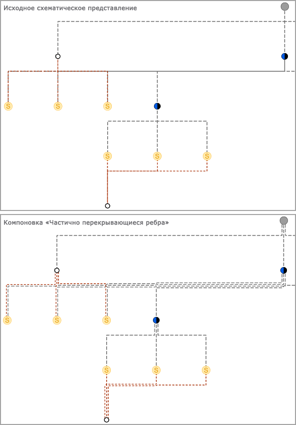

На изображении ниже показаны примеры схемы до и после применения компоновки Частично перекрывающиеся ребра:
Пример схемы до и после применения компоновки Частично перекрывающиеся ребра

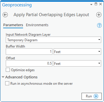

Для настройки этой компоновки для шаблона схемы используйте инструмент Добавить компоновку Частично перекрывающиеся ребра.
Параметры компоновки Частично перекрывающиеся ребра
Параметры Применить компоновку Частично перекрывающиеся ребра

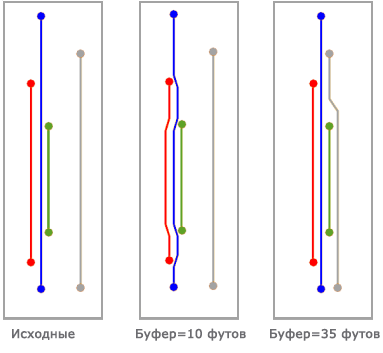

Ширина буфера
Этот параметр используется для определения ширины буферных областей, в которых проводится поиск коллинеарных сегментов ребер.
На изображениях ниже серый край справа изначально находится на расстоянии 20 футов от зеленого края. Со значением параметра буфера 10 футов алгоритм не будет учитывать это ребро в виде части от того же набора коллинеарных ребер, как все остальные ребра. Со значением параметра буфер 35 футов он включен в процесс:

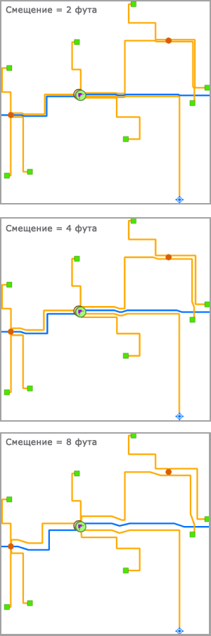

Сдвиг
Этот параметр используется для настройки расстояния, которое будет отделять выявленные сегменты ребер:

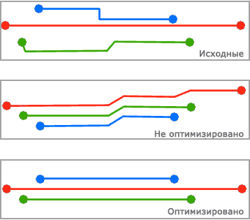

Оптимизировать ребра
Эта опция используется для определения того, как сегменты располагаются вдоль ребер:
  • Опция Оптимизировать ребра не отмечена — начальное положение каждого фрагмента сохраняется в наборе коллинеарных фрагментов, при этом пересечения также сохраняются, как например, на Не оптимизированном изображении ниже.
  • Опция Оптимизировать ребра отмечена – размещение сегментов оптимизируется в каждом наборе коллинеарных фрагментов. Это делается с помощью фокусировки на соединениях, вместо их расположения. Взаимно пересекающиеся фрагменты могут быть перемещены так, чтобы не пересекаться. См. оптимизированное изображение ниже.
Частично перекрывающиеся ребра – оптимизировать ребра
