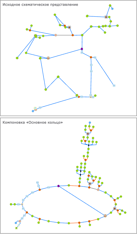

Примеры ниже показывают схему до и после применения компоновки Главное кольцо соответственно:
До и после применения компоновки Главное кольцо

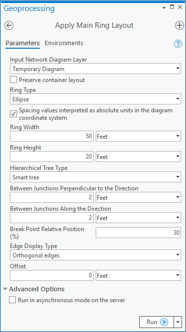

Для того чтобы применить компоновку Главное кольцо к активному виду карты-схемы, выполните одно из следующего:
  • На вкладке Схема сети нажмите стрелку ниспадающего меню у кнопки Компоновки схемы в группе Компоновка и затем выберите в галерее Главное кольцо.
  • Загрузите инструмент Применить компоновку Главное кольцо на панель Геообработка.
Затем настройте параметры компоновки Главное кольцо и нажмите Запустить.

Параметры компоновки Главное кольцо
В разделах ниже поясняется принцип работы основных параметров компоновки схемы Главное кольцо.
Параметры инструмента Применить компоновку Главное кольцо
Сохранить компоновку контейнера
Большинство алгоритмов компоновки работает с опцией Сохранить компоновку контейнера. Когда эта опция включена, она позволяет вам управлять приложением алгоритма, чтобы он выполнялся на верхнем графе схемы. При отключении этой опции, алгоритм применяется как к объектам содержания, так и ко всем остальным объектам схемы.
Более подробно об опции Сохранить компоновку контейнера
Тип кольца
Этот параметр определяет тип кольца, то есть, как будут отображаться элементы схемы найденного главного кольца: по кругу (для Тип кольца установлен Эллипс) или под прямым углом (для Тип кольца установлен Прямоугольник):
Главное кольцо – Тип кольца
Значения интервалов, которые принимаются как абсолютные единицы в системе координат схемы
Некоторые алгоритмы компоновки работают с опцией Значения интервалов, которые принимаются как абсолютные единицы в системе координат схемы. Эта опция задает способ интерпретации параметров компоновки, представляющих расстояния:
  • Отмечено – алгоритм компоновки будет интерпретировать любые значения расстояний в линейных единицах.
  • Не отмечено - алгоритм компоновки будет интерпретировать любые значения расстояний как относительные единицы к установленному среднему размеру соединений в текущем экстенте схемы. Используется по умолчанию.

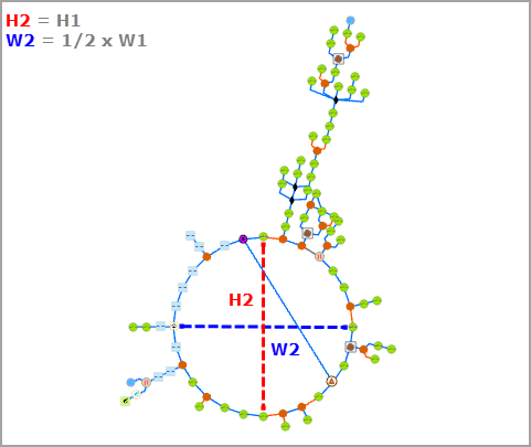

Ширина кольца и Высота кольца

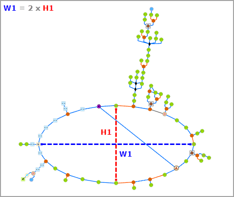

Параметры Ширина кольца и Высота кольца используются для настройки ширины и высоты кольца. Примеры ниже показывают схему после применения компоновки Главное кольцо с разными значенями высоты и ширины.
В первом примере показана компоновка, для которой Ширина кольца задана как W1, а Высота кольца как H1.
Ширина кольца задана как W1 и Высота кольца как H1
В следующем примере показана та же схема после применения компоновки с Шириной кольца заданной как W2, равной 1/2 W1, и Высотой кольца, заданной как H2, равной H1.
Ширина кольца W2 равна 1/2 W1 и Высота кольца H2 равна H1

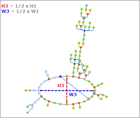

В третьем примере показана схема после запуска Главного кольца с Шириной кольца, заданной как W3, что равно 1/2 W1, и Высотой кольца, заданной как H3, что равно 1/2 H1.
Ширина кольца задана как W3, что равно 1/2 W1, а Высота кольца задана как H3, что равно 1/2 H1
Тип Иерархического дерева
Этот параметр указывает, как будут размещаться деревья, исходящие из соединений главного кольца:
  • Развитое дерево – каждое дерево будет показано иерархически в виде развитого дерева.
    Для Тип Иерархического дерева задано Развитое дерево
  • С обеих сторон – каждое дерево отображается вдоль главной линии и его связанные ветви располагаются по обе стороны от нее.
    Для Тип Иерархического дерева задано С обеих сторон от главной линии
  • Слева – каждое дерево отображается вдоль главной линии, а его связанные ветви располагаются с левой стороны от главной линии.
    Для Тип Иерархического дерева задано Слева от главной линии
  • Справа – каждое дерево отображается вдоль главной линии и его связанные ветви располагаются с правой стороны от главной линии.
    Для Тип Иерархического дерева задано Справа от главной линии
Между соединениями перпендикулярно к направлению
Этот параметр определяет компоновку деревьев, получающуюся из узлов основного кольца. В зависимости от заданного параметра Тип Иерархического дерева он используется для настройки расстояний между соединениями схемы, которые отображаются следующим образом:
  • Перпендикулярно направлению развитого дерева и принадлежат тому же уровню поддерева – Развитое дерево
  • Вдоль оси, перпендикулярной главной линии – С обеих сторон от главной линии, Справа от главной линии или Слева от главной линии
Более подробно о параметре Между соединениями перпендикулярно к направлению для компоновки Развитое дерево
Более подробно о параметре Между соединениями перпендикулярно к направлению для компоновки Дерево главной линии
Между соединениями вдоль по направлению
Этот параметр определяет компоновку деревьев, получающуюся из узлов основного кольца. В зависимости от указанного Типа Иерархического дерева он используется для настройки расстояний между соединениями схемы, которые отображаются следующим образом:
  • Вдоль направления развитого дерева – Развитое дерево
  • Вдоль главной лини, как и расстояние между соединениями схемы, которые отображаются вдоль оси, параллельной главной линии – С обеих сторон от главной линии, Справа от главной линии или Слева от главной линии
Более подробно о параметре Между соединениями вдоль по направлению для компоновки Развитое дерево
Более подробно о параметре Между соединениями вдоль по направлению для компоновки Дерево главной линии
Тип отображения ребер, Относительное местоположение точки разрыва и Отступ
Более подробно о параметрах Тип отображения ребер, Относительное местоположение точки разрыва и Сдвиг
