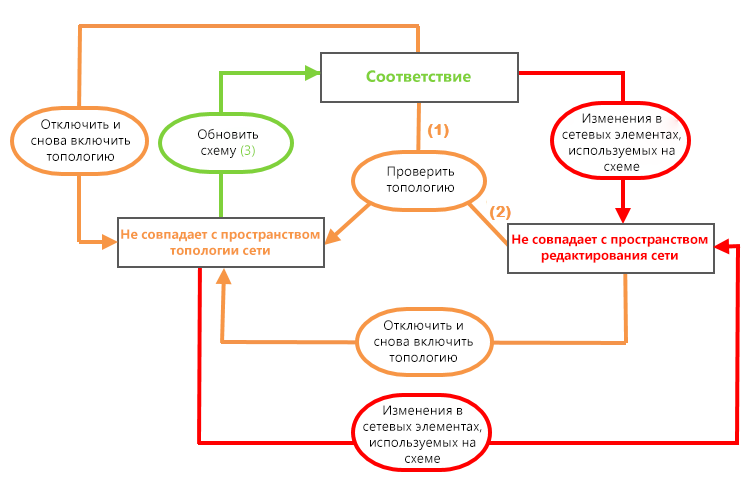

На изображении ниже показаны только те операции, которые изменяют согласованность схемы с согласованной на не согласованную и наоборот). На нем показаны разные состояния согласованности между пространством топологии сети и пространством редактирования сети.
Состояния согласованности схемы и пространства сети
Следующая информация относится к операциям, показанным на изображении выше:
  • Изменения в сетевых элементах, которые использовались в схеме, относятся к следующему:
    • Изменения в пространственных объектах сети или объектах сети, визуально представленных в схеме
    • Изменения в пространственных объектах сети или объектах сети, агрегированных (сокращенных или свернутых) в схеме
    • Изменения связей связности, содержания или прикрепления к структуре, которые относятся по крайней мере к одному пространственному сетевому объекту или объекту сети, используемому в данной схеме
  • (1) Проверить топологию – Проверяет топологию в экстенте, перекрывающем географический экстент схемы.
  • (2) Проверить топологию – Проверяет топологию после редактирования элементов сети, которые используются в данной схеме.
  • (3) Обновить схему – Инструмент геообработки Обновить схему переводит несогласованную схему в согласованное состояние относительно пространства сети. Запуск инструментов геообработки Перезаписать схему, Присоединить схему и Развернуть схему для несогласованной схемы также переключает несогласованную схему в согласованное состояние относительно пространства сети.

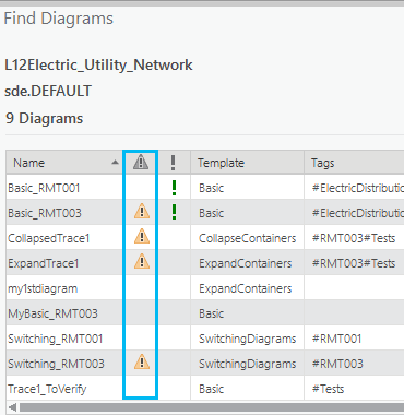

Предупреждающие значки плотности схемы рядом с элементами схемы на панели Найти схемы
На панели Найти схемы есть столбец, отражающий значение поля Consistency, хранящееся в базе данных для каждой схемы.
Столбец плотности схемы на панели Найти схемы
Это означает следующее:
  • Если схема отмечена в базе данных, как согласованная, то значок в этом столбце для схемы не появится.
  • Если схема отмечена в базе данных как несогласованная, то есть несовместимая с пространством топологии сети или определением шаблона схемы, рядом со схемой появляется оранжевый значок предупреждения .
Но если схема не согласована с пространством редактирования сети, то на панели Найти схемы ни какие значки появляться не будут. Это означает, что схема, появляющаяся без значка или с оранжевым значком предупреждения на этой панели, может появиться с красным значком Схема содержит измененные области на панели Содержание после ее открытия (подробнее см. следующий раздел).

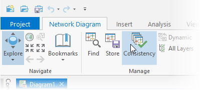

Согласованность схем для схем, открытых в ArcGIS Pro
Значки на панели Содержание для сохраненных и временных схем, открытых в вашем сеансе ArcGIS Pro, могут не отражать текущую согласованность схем. Например, открытые вами схемы могли стать несогласованными вследствие операций, которые были выполнены вами или другими пользователями во время сеанса ArcGIS Pro. Однако в любой момент вы можете принудительно выполнить проверку непротиворечивости схемы для всех открытых в вашем проекте схем.
Чтобы проверить согласованность текущей схемы, щелкните Согласованность на вкладке Схема сети:
Кнопка Согласованность на вкладке Схема сети
Значки согласованности будут обновлены для всех схем сети, открытых в вашем проекте
