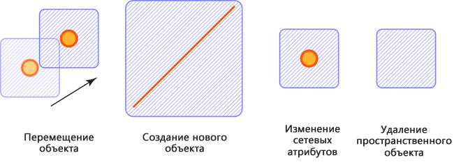

Если включена топология сети, то измененные области создаются для отслеживания правок. Правки могут включать создание объектов, обновление геометрии объектов или изменение полей, связанных с сетевыми атрибутами. Когда топология сети отключена, отображается одна измененная область, охватывающая весь экстент пространственной привязки сети, и любые внесенные правки не приводят к созданию дополнительных измененных областей.
Измененная область представлена фиолетовым полупрозрачным полигоном и отслеживает экстент редактируемого объекта, тип редактирования, глобальный идентификатор объекта и редактора, выполнившего редактирование. Если обновилась геометрия объекта, для одного объекта создаются две измененные области. Одна – конверт для предшествующей геометрии объекта, а другая – новая геометрия объекта.
Операции, создающие измененные области
Следующие изменения создают измененные области:
Геометрия
Полей, определенных как атрибуты сети
Объекты-ошибки, созданные, когда топология сети включена или проверяется, приведут к появлению измененных областей.
