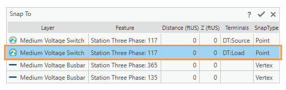

    Появится всплывающее окно Замкнуть на.
  7. Щелкните строку для целевого объекта во всплывающем окне Замкнуть на.
    Всплывающее окно Замкнуть на
    Примечание:
    • Чтобы отменить эту выборку и выполнить замыкание на объект по умолчанию, нажмите кнопку Отказаться Отклонить или нажмите клавишу Esc. Это действие закроет всплывающее окно Замкнуть на.
    • Чтобы закрыть чип замыкания и продолжить создание объекта, щелкните карту.
    В целевом местоположении замыкания для выбранного объекта появится мигающий кружок.
  8. Нажмите кнопку Применить Применить во всплывающем окне Замкнуть на или дважды щелкните строку.
    Или нажмите клавишу Enter.
    Подсказка:
    Щелкните кнопку Чип замыкания , чтобы одним действием выполнить замыкание на выбранный объект и закрыть всплывающее окно Замкнуть на.
