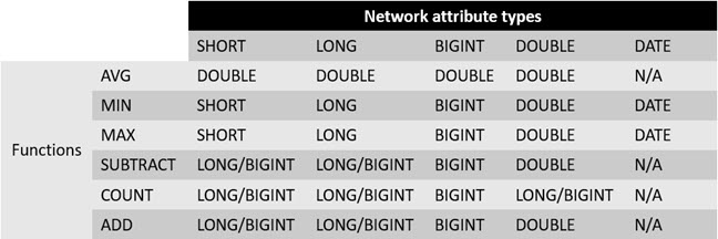

Следующая матрица допустимых типов полей может использоваться для определения поля Атрибут сводки на основе указанной функции и типа поля атрибута сети. Например, чтобы создать сводку для отчета о среднем значении сетевого атрибута типа long, можно создать поле типа double в классе объектов SubnetLine и указать его в качестве поля Атрибут сводки.
Матрица типов сетевых атрибутов
Это матрица допустимых типов полей для поля суммированного атрибута на основе заданной функции.
Вы можете использовать инструмент Добавить поле, чтобы добавить поле для хранения итогового результата, если таковое не существует. Поле может поддерживать результат только одной сводки; поэтому для каждой сводки требуется собственное поле в классе объектов .
