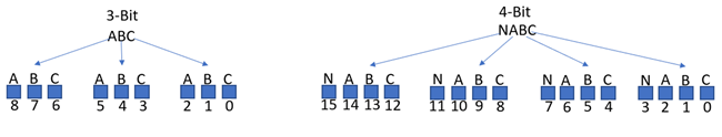

Чтобы правильно рассчитать значения замены и настроить замену атрибутов, вам нужно думать о всех 3 битах, поскольку каждый из них имеет 3 бита под ними, чтобы описать замену того, какими битами должны стать A, B и C. В 3-битной системе приходится иметь дело с 9 битами. В 4-разрядной системе при добавлении нейтрали к A, B и C результат будет 16.
Иллюстрация 3- и 4-разрядных систем для замены.

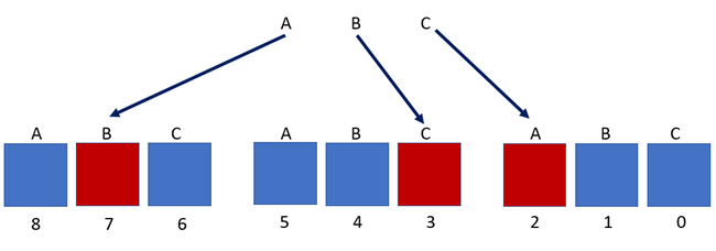

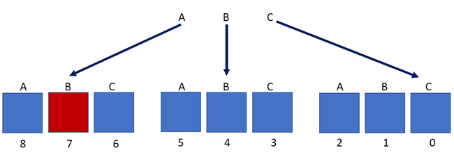

Сосредоточив внимание на примере 3-разрядной системы из решения Electric Utility Network Foundation, в котором A становится B, B становится обесточенным, а C становится обесточенным (ABC->B00), мы можем лучше понять, как производится эта замена. Бит A переключился бы на бит B в этом первом положении, а бит замены был бы равен 7. Для замены обесточенной фазы B или C не требуется указывать никакого значения. Чтобы сделать эту замену используется значение 128, то есть 2 ^ 7.
Пример замены, когда фаза A становится фазой B.
Из A
Из B
Из C
В A
256 (2^8)
32 (2^5)
4 (2^2)
В B
128 (2^7)
16 (2^4)
2 (2^1)
В C
64 (2^6)
8 (2^3)
1 (2^0)

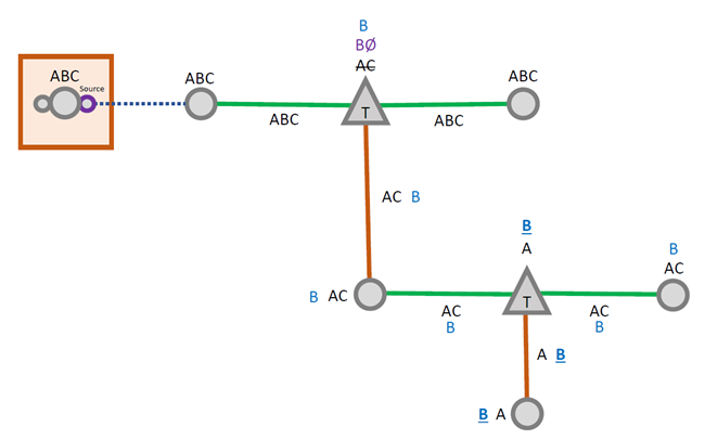

Чтобы понять, как значения замены работают с распространяемым значением, рассмотрите изображение ниже, отображающее фазу в электрической цепи. Распространяемое значение - это ABC, поступающее от объекта исходного контроллера с левой стороны. Объект треугольника, отмеченный буквой T, представляет собой отвод; то есть его тип оборудования помечен системной категорией Тройник подсети. Когда аналитическая операция сталкивается с ответвлением, происходит замена атрибута с использованием значения замены, если оно задано. Например, использование значения 128 для 3 бит указывает на следующее:
  • А становится В.
  • B обесточивается.
  • C обесточивается.
Распространяемым значением следующего связанного объекта будет результат рассчитанного значения замены на тройнике. В приведенном ниже примере тройник имеет значение сетевого атрибута AC, которое пересчитывается в B. Каждый последующий объект с A в своем наборе фаз заменяется на B, пока выполняется аналитическая операция.
Перемена фаз в электрической цепи с помощью тройников.
На изображении выше значения черной надписи представляют атрибуты сети (фаза), значения фиолетовой надписи представляют сетевой атрибут замены, а синяя надпись представляет значение распространенного сетевого атрибута. Обратите внимание, что объекты, подключенные справа от первого тройника, не отображают распространяемое значение B. Это связано с тем, что объекту тройника назначена категория сети тройник подсети, что позволяет значению замены тройника влиять только на те объекты, которые подключены вне основной линии, линии, на которой тройник находится в середине пролета.
Примечание:
Сетевые объекты, помеченные категорией тройника подсети, должны находиться в середине линии, иначе они станут ошибками при проверке топологии сети.
Объекты, подключенные справа от второго тройника, имеют одно и то же значение, распространяющееся вниз по первому ответвлению (обозначено синим B). Объекты, соединенные ниже второго тройника, имеют подчеркнутую букву B для обозначения новых распространяемых значений, рассчитанных по второму ответвлению.

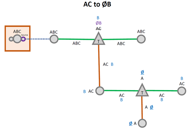

Замены позволяют продолжать уточнять результаты распространяемых значений. Рассмотрим пример выше с тем, что ниже. В приведенном выше примере второй тройник ниже по потоку находится под напряжением, где замена: A становится B, а B и C обесточиваются. В приведенном ниже примере, где замена: A становится обесточенным, C становится B, и B становится обесточенным; второй последующий тройник обесточен (значение замены 2 справа вместо 128 в примере слева), эффективно обесточивая тройник и любые объекты, отводящиеся от него.
Переключение фаз с помощью тройников и небольшой вариации замен: AC на ØB.

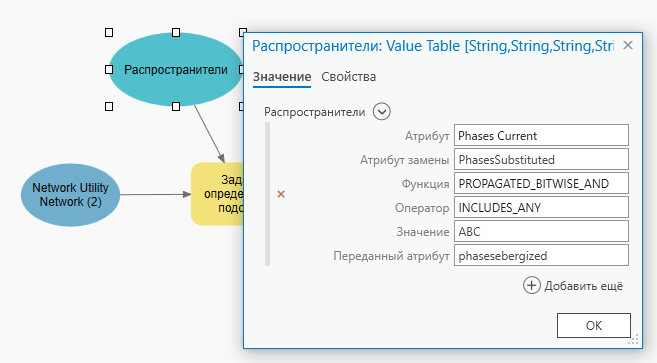

Распространенные значения, в том числе замены атрибутов, не используются для переопределения значений ваших объектов или значений связанных сетевых атрибутов. При экспортировании подсети распространяемые значения сохраняются в извлеченной информации. Когда подсеть обновляется, распространяемые значения могут быть сохранены в поле Propagated Attribute, если оно определено. Это поле задается с помощью инструмента Задать определение подсети при настройке уровня. В этом примере показан уровень с настроенными Распространителями, которые включают атрибут замены, а также атрибут распространения, оба из которых являются необязательными.
Пример модели, отображающей Распространители, настроенные с Атрибутом замены.
С помощью Распространителя, настроенного на изображении выше, при обновлении подсети на этом уровне сетевой атрибут Phases Current, определенный как поле Attribute на изображении, будет распространяться. Если он пересекает объект с категорией подсети Замена атрибутов, он проверит значение замены, используя сетевой атрибут PhasesSubstituted, определенный в поле Substitution Attribute. Результирующее распространяемое значение, включая замену, если применимо, будет записано в поле phaseenergized, определенном в поле Propagated Attribute.

  6. С помощью инструмента Задать определение подсети задайте замены атрибутов, которые будут использоваться для распространения во время аналитических событий. Это можно сделать, добавив инструмент Задать определение подсети в модель в ModelBuilder. В ModelBuilder, выполните следующее:
    1. Щелкните правой кнопкой мыши инструмент Задать определение подсети в модели и выберите Создать переменную, затем щелкните Из параметра и щелкните Распространители.
    2. Дважды щелкните параметр Распространители, добавленный в модель, и соответствующим образом заполните атрибуты.
