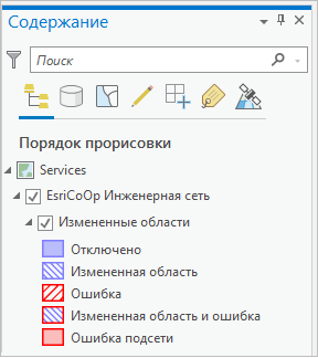

Чтобы получить доступ к ошибкам, слой инженерной сети должен быть указан на панели Содержание. Если его нет, добавьте его на активную карту с панели Каталог.
Чтобы получить доступ к подслою Измененные области, выполните следующие действия:
  1. Разверните слой Инженерной сети на панели Содержание.
    Откроется слой Измененные области.
    Слой инженерной сети с подслоем Измененные области
