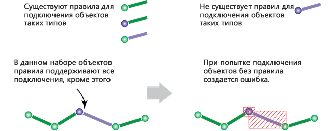

Примеры ошибок
В примере ниже точечный объект расположен так, что геометрически совпадает с линейным. При этом правила, разрешающего соединять объекты различных типов, нет. Ошибки создаются, когда топология сети подтверждена или включена. В данном примере, так как правила не существует, создается ошибка для точечного и линейного объектов. В ленте объекты сети не соединены с топологией сети.
Точки и линии с ошибками

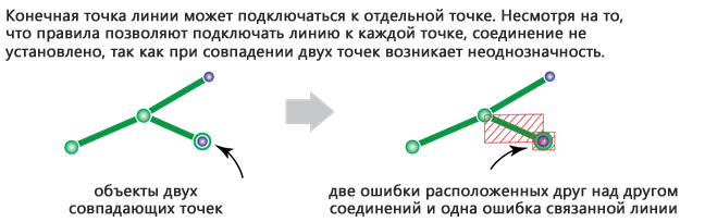

Другим примером нарушения ограничений инженерной сети являются совпадающие объекты, создающие неоднозначность в отношении связности. Это случаи, когда есть три или более совпадающих объекта и правила связности позволяют любому из них быть связанным. Например, на конечной точке низковольтной линии могут находится вертикальный стояк и заглушенный отвод. Имеется два правила связности: одно разрешает низковольтной линии соединяться с заглушенным отводом, другое - со стояком. Поскольку здесь есть две возможности трассировки, это определяется в инженерной сети как ошибка. В инженерной сети не может быть случайного поведения при соединении объектов друг с другом. Однако, это даст вам понять, где нужно принимать решения, выделяя объекты с ошибками.
В примере ниже два типа точечных объектов сети (подъем и тупик), которые не допускают совпадения геометрии. Для отслеживания этого нарушения в точечных объектах будет создано две дополнительные ошибки.
Неоднозначная связность линия-точка
