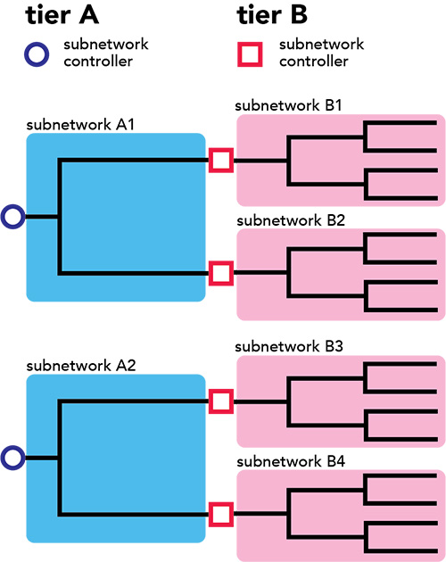

Разделенный
Объекты специализированных сетей с частичным определением уровня могут существовать только в одном уровне. Объекты могут существовать в одной или нескольких подсетях. Отношения между уровнями разделенных специализированных сетей упорядочены и линейны. Например, уровень передачи доставляет ресурс на большое расстояние, а уровень распределения предоставляет ресурс клиенту.
Объекты барьеров и контроллеры подсетей могут быть граничными объектами между уровнями. Эти объекты могут относиться к подсетям разных уровней.
Организация разделенной системы
В разделенной специализированной сети все уровни независимы, а объекты являются только частью уровня A или уровня B.

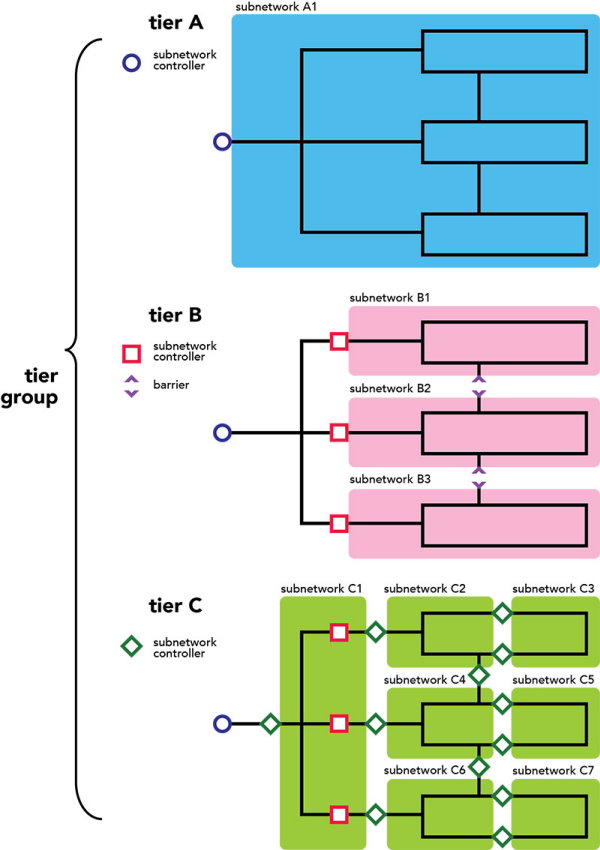

Иерархическая
В инженерных сетях с определением иерархических уровней один и тот же объект может моделироваться в подсетях разных типов. К примеру, зоны давления и изоляции можно задать в двух уровнях группы уровня. Газовый или водный объект может являться частью уровней давления и изоляции.
Организация иерархической сети
Группы уровней позволяют моделировать различные типы подсетей внутри специализированной сети. Эти три примера уровней можно сравнить с зонами Система, Давление и Изоляцией в газовых и водных инженерных сетях. Уровень A аналогичен зоне Система с линиями и устройствами, подключенными к общему источнику, например, станции на границе города. Уровень B аналогичен уровню Давления в газовых или водных сетях, определяемому регуляторными станциями и закрытыми барьерами. Уровень C схож с уровнем Изоляция, с зонами, которые можно перекрыть с помощью клапанов.
