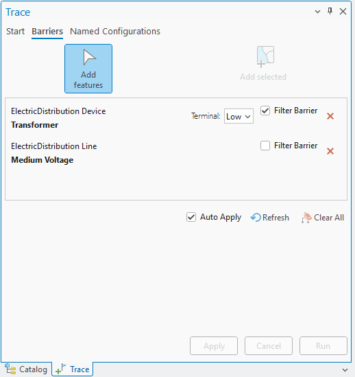

На панели Трассировка доступны три вкладки для указания начальных точек, остановочных точек и барьеров, которые будут использоваться в качестве местоположений трассировки. Вы можете использовать опцию Добавить объекты для выбора сетевых объектов на карте вручную, или вы можете использовать опцию Добавить выбранное для установки предварительно выбранных сетевых объектов на карте или в таблице атрибутов в качестве местоположений трассировки. Для хранения объектов начальных точек, остановочных точек и барьеров в базе геоданных по умолчанию проекта используются соответственно классы объектов UN_Temp_Starting_Points, UN_Temp_Stopping_Points и UN_Temp_Barriers.
Панель Трассировка с активной вкладкой Барьеры

Объекты добавляются на панель Трассировка и готовы к использованию в трассировке. На вкладке Барьеры отображается опция Фильтр барьеров для каждого барьера. Отметьте эту опцию, если вы хотите, чтобы барьер служил в качестве барьера фильтров. Более подробно см. Барьеры объектов.

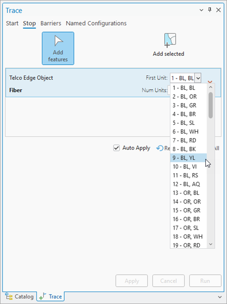

    Если вы перешли к устройству или объекту соединения с терминалами, используйте ниспадающий список Терминал, чтобы настроить нужный терминал в качестве начальной точки, остановочной точки или барьера.
    Когда местоположение трассировки определено для сгруппированного объекта в специализированной сети телекоммуникаций с идентификаторами единиц (или ID единиц, единицами), все единицы, доступные для трассировки, загружаются на панель Трассировка. Вы можете изменить значения First Unit и Last Unit, чтобы ограничить единицы, к которым применяется это местоположение. Когда к объекту ребра применена цветовая схема, она отображается в ниспадающем списке при выборе значения First Unit.
    Определение остановочной точки на объединенном объекте-ребре с примененной цветовой схемой в специализированной сети телекоммуникаций, где первой единицей является Единица 4, что указывает на желтое волокно внутри синей буферной трубки

  • На вкладке Барьеры отображается дополнительная опция Фильтр барьеров для каждого барьера. Отметьте эту опцию, если вы хотите, чтобы барьер служил в качестве барьера фильтров. Более подробно см. Барьеры объектов.

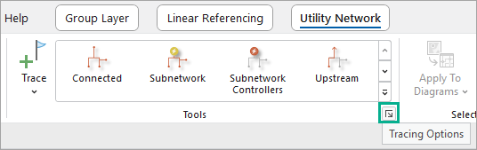

Опции трассировки позволяют управлять тем, каким образом местоположения трассировки добавляются на панель Трассировка. Можно менять эти настройки на вкладке Трассировка диалогового окна Опции сети. Чтобы получить доступ к этим опциям, щелкните средство запуска диалогового окна Опции трассировки на вкладке Инженерная сеть в нижнем правом углу группы Инструменты. Откроется диалоговое окно Опции сети с активной закладкой Трассировка.
Опции трассировки
Параметр Максимальное число добавляемых одновременно начальных точек и барьеров позволяет задать число местоположений трассировки, которые будут созданы одновременно, без отдельного запроса. Настройка по умолчанию равна 10. Если на карте будет выбрано больше местоположений, или если больше местоположений будет добавлено из выборки на панели Трассировка, появится диалоговое окно для подтверждения того, что вы хотите продолжить операцию, используя выбранное число местоположений трассировки.
