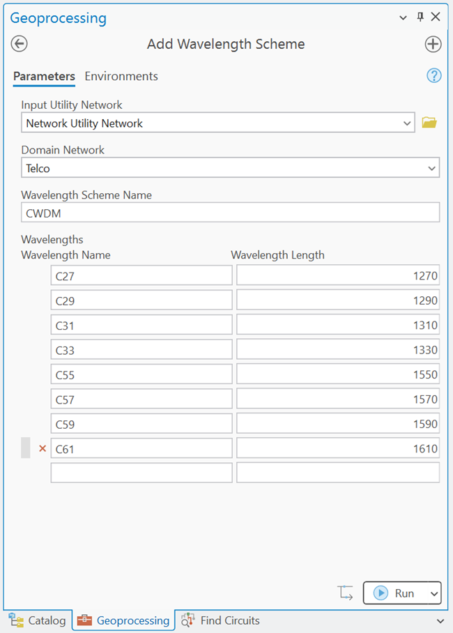

Пример
Создается новая схема длины волны для моделирования длин волн, связанных с грубым спектральным уплотнением каналов (CWDM).
![Инструмент геообработки Добавить схему длины волны для моделирования схемы длины волны для спектрального уплотнения каналов (CWDM)](images/Add-wavelength-scheme-gp-example1.png)

  6. Для параметра Длины волн укажите значения для свойств Имя длины волны и Длина волны, чтобы задать информацию о длине волны для схемы.
    Для свойства Имя длины волны укажите имя длины волны в схеме длины волны. Это строка, которая представляет длину волны. Например, Канал 1 или 1270 нм.
    Для свойства Длина волны укажите длину волны в нанометрах. Например, 1270 или 1550.00.
  7. Щелкните Запустить.
