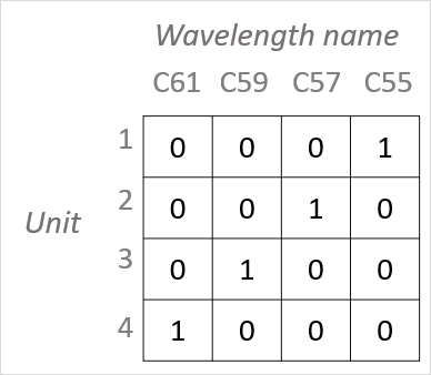

Например, при использовании схемы длины волны CWDM, где C55 соответствует 1550 нм, сгруппированный объект-ребро с четырьмя единицами измерения, настроенными как [[1, 4, "C55"]], приводит к следующим назначениям:
  • Единице 1 присваивается C55
  • Единице 2 присваивается C57
  • Единице 3 присваивается C59
  • Единице 4 присваивается C61
Пример сокращенного битового множества для значений длины волны, настроенного как [[1, 4, "C55"]].

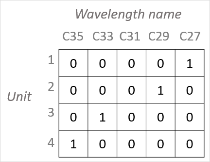

Длины волн можно пропускать во время назначения, определяя несколько диапазонов единиц в одном массиве, каждый из которых нужно начать с другой длины волны. При этом применяются следующие правила:
  • Все единицы измерения на пространственном объекте должны быть учтены — никакие единицы нельзя пропускать.
  • Идентификаторы длины волны должны быть указаны в порядке возрастания, как определено в схеме длины волны.
Например, [[1, 2, "C27"], [3, 4, "C33"]] назначает C27 Единице 1, C29 Единице 2, C33 Единице 3 и C35 Единице 4, пропуская длины волн C31, при этом гарантируя, что каждая единица на пространственном объекте представлена. Определение длин волн как [[1, 2, "C33"], [3, 4, "C27"]] было бы недопустимым, поскольку более поздний диапазон единиц указывает меньший идентификатор длины волны, чем более ранний диапазон.
Пример сокращенного битового множества для значения длины волны, настроенного как [[1, 2, "C27"], [3, 4, "C33"]].

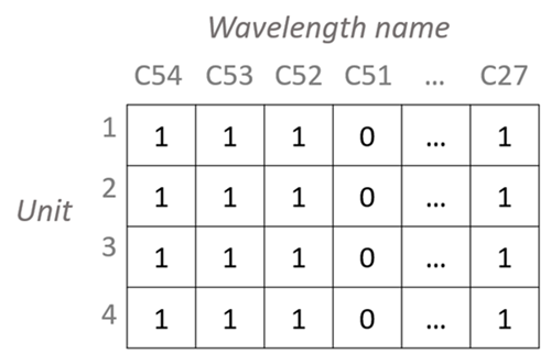

Опубликованное назначение использует следующий синтаксис для присваивания объекту одного имени длины волны, диапазона имен длин волн или их комбинации: [wavelengthName] или [firstWavelengthName - lastWavelengthName], [wavelengthName, firstWavelengthName - lastWavelengthName]
Например, вы можете присваивать различные длины волн сгруппированному объекту с четырьмя единицами, чтобы все они имели общие имена длин волн, как ["C27", "C52-C54"], как показано на изображении ниже, где единицам с 1 по 4 присвоены C27 и C52-C54.
Пример сокращенного битового множества для значения длины волны, настроенного как [["C27", "C52-C54"]].

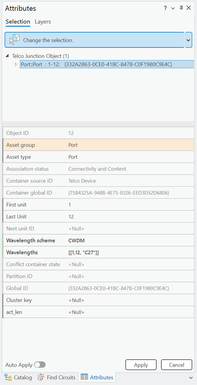

Присвоить атрибутивное значение длины волны
Чтобы добавить значение длины волны к сетевым объектам, выполните следующие шаги:
  1. Выберите пространственный объект и откройте панель Атрибуты, чтобы просмотреть атрибуты.
  2. Для атрибута Схема длины волны укажите схему длины волны, которая применяется к пространственному объекту.
  3. Для атрибута Длины волн укажите значения имен длин волн, которые применяются к пространственному объекту.
  4. Щелкните Запустить.
    Схема длины волны и длины волн присваиваются сетевому объекту.
Пример последовательных длин волн, присваиваемых объекту-ребру
