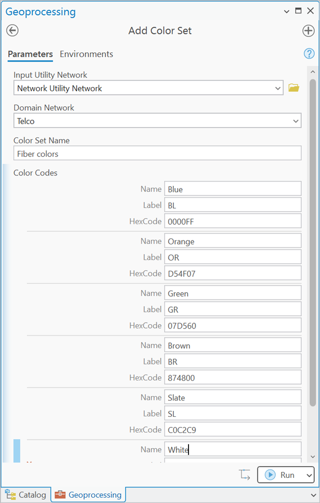

Пример
Новый набор цветов создается с Именем набора цветов Fiber colors для формирования палитры цветов, доступной для волокон в специализированной сети Telco. В параметре Коды цветов каждый цвет в наборе определяется именем, меткой и шестнадцатеричным кодом.
Инструмент геообработки Добавить набор цветов, моделирующий набор цветов для волокон в специализированной сети Telco
