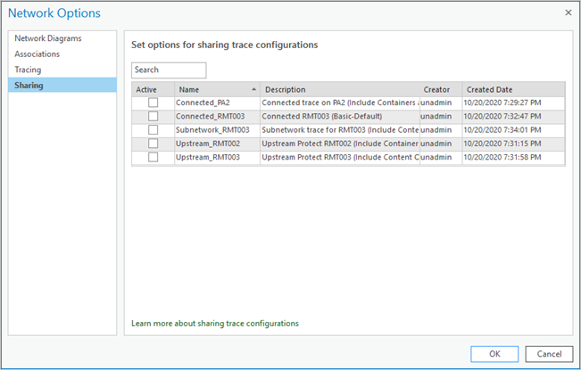

Начиная с ArcGIS Enterprise 10.9, именованные конфигурации трассировки, добавляемые в инженерную сеть в многопользовательском развертывании, могут совместно использоваться в веб-картах, веб-приложениях и полевых приложениях. Для включения в определение веб-карты именованная конфигурация трассировки должна быть сначала настроена как активная для общего доступа.
Для того, чтобы задать именованные конфигурации трассировки как активные для общего доступа, используется панель Общий доступ диалогового окна Опции сети. Чтобы открыть вкладку Публикация, щелкните средство запуска диалогового окна Установщик на вкладке Инженерная сеть в правом нижнем углу группы Инструменты и перейдите на вкладку Публикация.
Вкладка Общий доступ содержит список всех именованных конфигураций трассировки для данной инженерной сети в текущей карте.
Вкладка Публикация диалогового окна Опции сети
Дополнительно, поставьте отметку Активно рядом с именованной конфигурацией трассировки в диалоговом окне. Это активирует конфигурацию для общего доступа и добавит ее в определение карты для веб-карты. Снимите отметку этой опции, чтобы отменить общий доступ для именованной конфигурации трассировки. По умолчанию этот параметр не установлен при добавлении в инженерную сеть новых конфигураций именованной трассировки.
