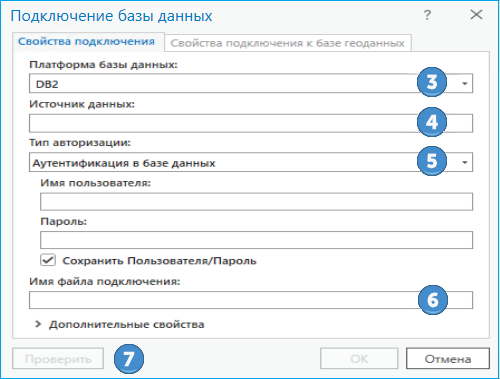

Добавьте подключение к базе данных, используя диалоговое окно Подключение базы данных или инструмент геообработки Создать подключение базы данных.
Выполните следующие шаги для подключения к базе данных Db2 с помощью диалогового окна Подключение к базе данных в ArcGIS Pro.
Диалоговое окно Подключение базы данных
  1. Откройте панель Каталог в ArcGIS Pro.
  2. Щелкните правой кнопкой мыши Базы данных или папку в разделе Папки и выберите Новое подключение к базе данных.
  3. Из ниспадающего списка Платформа базы данных выберите DB2.
  4. Введите имя источника данных в текстовом окне Источник данных. Если база данных не каталогизирована, для подключения можно использовать следующий синтаксис:
HostName=<хост>;Port=<номер порта>;Database=<имя базы данных>;
Задайте хост, порт и имя базы данных, подходящие для вашего подключения.
Например, если ваша база данных Db2 находится на сервере cube, взаимодействует через порт СУБД 50000, а имя базы данных — spatialdata, строка подключения будет выглядеть следующим образом:
HostName=cube;Port=50000;Database=spatialdata;
После проверки подключения или создания файла подключения к базе данных, номер порта и имя базы данных появятся в разделе Дополнительные свойства.
  1. Выберите тип аутентификации, который будет использоваться при подключении к базе данных: Аутентификация в базе данных или **Аутентификация средствами операционной системы **.
    • Если вы выберете Аутентификация средствами операционной системы, вам не потребуется вводить имя пользователя и пароль – подключение будет создано с помощью имени пользователя и пароля, которые используются для входа в операционную систему. Если имя пользователя, которое используется для входа в операционную систему, не является корректным именем пользователя базы данных, подключение не будет установлено.
    • Если вы выбираете Аутентификация в базе данных, вы должны ввести корректные имя пользователя и пароль в текстовых полях Имя пользователя и Пароль соответственно. Имена пользователей могут иметь длину не более 30 символов.
      Снимите отметку с опции Сохранять имя пользователя и пароль, если вы предпочитаете не сохранять свои данные для входа в качестве части соединения; такие действия помогут обеспечить безопасность базы данных. Однако в этом случае при каждом подключении вы должны будете вводить имя пользователя и пароль.
    Примечание:
    Опция Сохранить имя пользователя и пароль должна быть отмечена для файлов подключения, которые используют аутентификацию в базе данных, чтобы предоставить веб-сервисам ArcGIS доступ к базе данных и для поиска в ArcGIS Pro данных, к которым осуществляется доступ через этот файл подключения.
  2. Укажите имя для файла подключения в поле Имя файла подключения.
    Имя по умолчанию создаётся на основе значений свойств подключения. Вы можете использовать значение по умолчанию или ввести более информативное имя файла.
    Это имя, которое будет отображаться на панели и в виде Каталог, а также имя файла .sde, хранящегося на диске.
  3. Щелкните Проверить, чтобы убедиться, что информация о подключении действительна и база данных доступна.
    Если база данных содержит базу геоданных и подключение доступно, вкладка Свойства базы геоданных будет активна. При необходимости вы можете изменить свойства подключения к базе геоданных, чтобы подключиться к традиционной версии, отличной от версии по умолчанию, настроить подключение как подключение к версии ветви или подключиться к историческому моменту.
  4. Нажмите ОК, чтобы создать файл подключения.
Подключение к базе данных появляется в разделе Базы данных на панели Каталог, а файл подключения (.sde) создается в директории проекта ArcGIS Pro.
