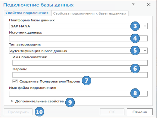

Выполните следующие шаги, чтобы подключиться к SAP HANA с помощью диалогового окна Подключение к базе данных.
Диалоговое окно Подключение базы данных
  1. Откройте панель Каталог в ArcGIS Pro.
  2. Щелкните правой кнопкой мыши Базы данных или папку в разделе Папки и выберите Новое подключение к базе данных.
  3. Из ниспадающего списка Платформа базы данных выберите SAP HANA2.
  4. В текстовом окне Источник данных выполните одно из следующих действий:
    • Имя сервера SAP HANA и номер порта SQL, используемые для связи с базой данных, разделенные двоеточием (:). Например, если полное имя вашего сервера SAP HANA — myserver.network.com, а SAP HANA обменивается данными через порт 98765, введите myserver.network.com:98765. Или, задайте номер порта в разделе Дополнительные параметры. (См. шаг 9 ниже.)
    • Имя источника данных, настроенное для драйвера ODBC.
  5. Используйте аутентификацию базы данных в качестве типа проверки подлинности.
    Аутентификация средствами ОС не поддерживается.
  6. Укажите действующее имя пользователя и пароль в текстовых полях Имя пользователя и Пароль.
  7. Снимите отметку с опции Сохранять имя пользователя и пароль, если вы предпочитаете не сохранять свои данные для входа в части соединения.
    Такие действия помогут обеспечить безопасность базы данных. Однако, если вы сделаете это, вам будет предложено вводить имя пользователя и пароль при каждом подключении из ArcGIS Pro.
    Примечание:
    Опция Сохранить имя пользователя и пароль должна быть отмечена для файлов подключения, которые вы регистрируете на сайте ArcGIS Server, или если вы хотите выполнять поиск для обнаружения данных, доступ к которым осуществляется через этот файл подключения.
  8. Укажите имя для файла подключения в поле Имя файла подключения.
    Имя по умолчанию создаётся на основе значений свойств подключения. Вы можете использовать значение по умолчанию или ввести более информативное имя файла.
    Это имя, которое будет отображаться на панели и в виде Каталог, а также имя файла .sde, хранящегося на диске.
  9. При необходимости разверните раздел Дополнительные параметры, чтобы ввести параметр и значение для подключения.
    Для получения информации о дополнительных и необязательных параметрах подключения обратитесь к документации SAP HANA.
  10. Щелкните Проверить, чтобы убедиться, что информация о подключении действительна и база данных доступна.
    Если база данных содержит базу геоданных и подключение доступно, вкладка Свойства базы геоданных будет активна.
  11. Нажмите ОК, чтобы создать файл подключения.
Подключение к базе данных появляется в разделе Базы данных на панели Каталог, а файл подключения (.sde) создается в директории проекта ArcGIS Pro.
