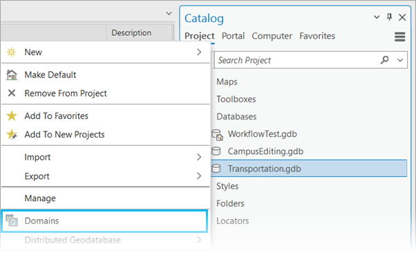

  • Панель Каталог - щелкните базу геоданных правой кнопкой мыши и щелкните Домены или щелкните правой кнопкой мыши класс объектов или таблицу и выберите Дизайн данных > Домены. При выборе класса объектов или таблицы обратите внимание, что в виде Домены отображаются все домены, связанные с базой геоданных, в которой хранится класс объектов или таблица.
    Опции контекстного меню для базы геоданных

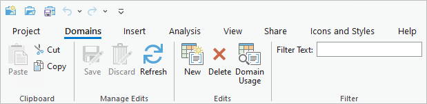

Контекстная вкладка Домены становится доступной, когда вы находитесь в виде активных доменов.
Контекстная вкладка вида Домены
Группа Буфер обмена
Команда
Описание
Копировать
Команда Копировать добавляет в буфер обмена один или несколько доменов или значений доменов.
Вырезать
Команда Вырезать удаляет один или несколько доменов либо одно или несколько значений доменов из исходной базы геоданных и переносит эту информацию в буфер обмена.
Вставить
Команда Вставить берет информацию из буфера обмена - будь то один или несколько доменов или же одно или несколько значений доменов, и добавляет эту информацию в целевую базу геоданных.
Команды в группе Буфер обмена
Группа Управление изменениями
Команда
Описание
Сохранить
Команда Сохранить сохраняет все ожидающие правки в виде активных доменов.
Отклонить
Команда Отмена отменяет все ожидающие изменения в виде активных доменов.
Обновить
Команда Обновить обновляет вид активных доменов в соответствии с текущим состоянием рабочей области.
Команды группы Управление изменениями
Группа Редактирование
Команда
Описание
Новый
Команда Новый добавляет новый домен в вид доменов.
Удалить
Команда Удалить удаляет один или несколько доменов либо одно или несколько значений доменов на основе активной выборки.
Использование домена
Команда Использование домена запускает панель Использование домена.
Команды в группе Редактирование
Группа Фильтры
Команда
Описание
Текст фильтра
Поле Текст фильтра позволяет искать свойства домена, соответствующие условиям фильтра.

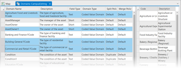

    Несколько доменов выбраны в виде Домены
    Несколько доменов отображаются выбранными в виде Домены при удерживаемой клавише Ctrl.
