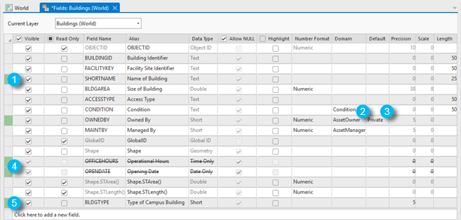

Создание полей и управление ими
Вид Поля используется для управления полями, связанными со слоем или таблицей. Как показано в примерах ниже, вы можете редактировать поля слоя или таблицы, изменять их свойства, удалять поля или создавать поля с помощью вида Поля.
Пример
Описание
Изменение имени и псевдонима поля.
Применение домена к полю.
Применение значения по умолчанию к полю.
Удаление ненужных полей.
5
Добавление нового поля BLDGTYPE для хранения типа строения кампуса.
Описание примеров редактирования, выполненных в виде Поля
Примеры редактирования в виде Поля
Это примеры редактирования, выполненного на слое с именем Building в виде Поля.

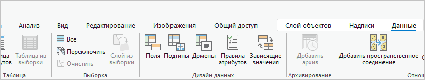

  2. На вкладке Данные найдите группу Дизайн данных, содержащую кнопки Поля, Подтипы и Домены для работы с моделью данных.
    Кнопки Поля, Подтипы и Домены на вкладке Данные
