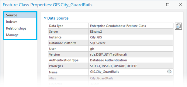

Диалоговое окно Свойства класса пространственных объектов содержит следующие таблицы:
Эти вкладки находятся в диалоговых окнах свойств для следующих типов наборов данных базы геоданных:
Вкладка Источник
Вкладка Источник содержит информацию о типе, имени, положении и системе координат источника набора данных.

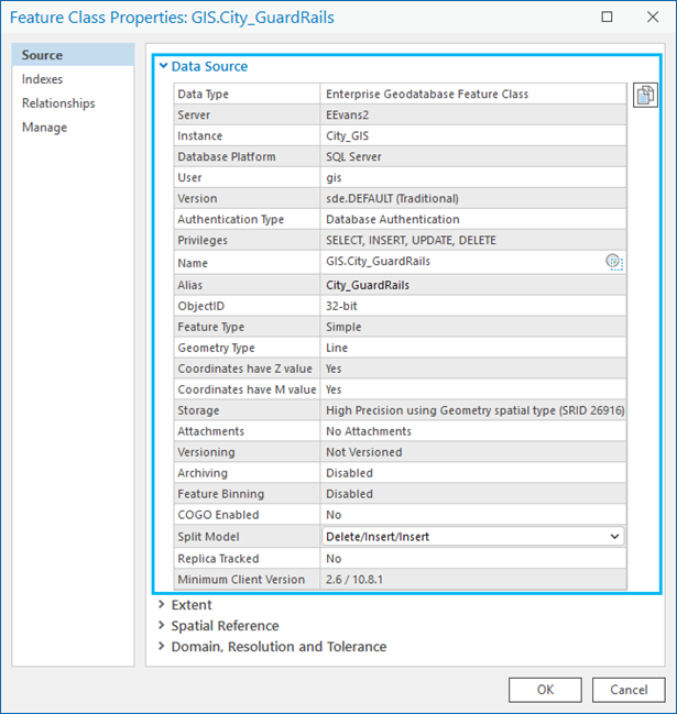

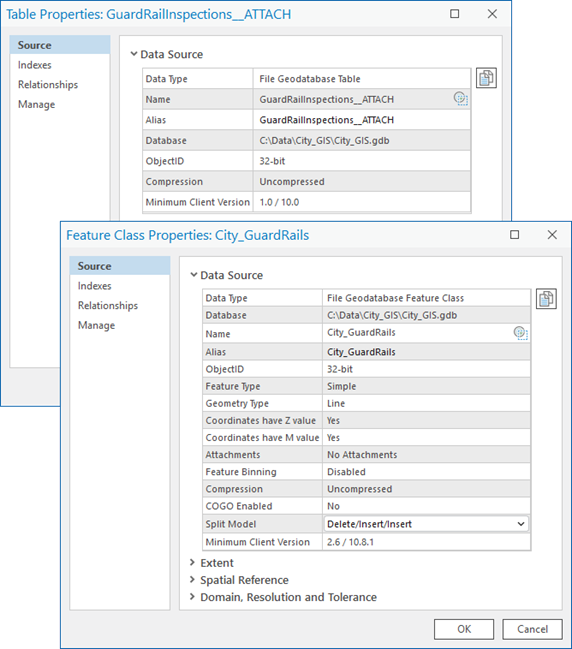

На вкладке Источник есть следующие разделы, относящиеся к классу объектов:

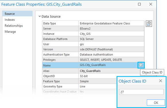

Источник данных
Раздел Источник данных содержит информацию о типе набора данных, типе пространственного объекта, типе геометрии и любых функциях базы геоданных, включенных в набор данных, таких как управление версиями или архивирование.
Раздел Источник данных на вкладке Источник диалогового окна Свойства класса пространственных объектов
  • Тип данных – тип данных состоит из двух частей:
    • Тип хранилища данных — например, файловая, мобильная или многопользовательская база геоданных
    • Тип набора данных — например, таблица, класс объектов или представление
  • Свойства набора данных многопользовательской базы геоданных следующие:
    • Сервер — сервер базы данных или экземпляр, в котором находится набор данных базы геоданных. Отображаемая информация будет варьироваться в зависимости от платформы базы данных.
    • Экземпляр — сервер базы данных или экземпляр, в котором находится набор данных базы геоданных. Отображаемая информация будет варьироваться в зависимости от платформы базы данных.
    • Платформа базы данных — задает платформу системы управления базами данных, в которой находится набор данных базы геоданных.
    • Пользователь — имя пользователя базы данных, которое использовалось для подключения к набору данных базы геоданных.
    • Версия — транзакционная версия базы геоданных или исторический маркер, указанный при подключении к набору данных базы геоданных. Опция по умолчанию использует транзакционную версию по умолчанию. Если задана сервис-ориентированный тип версии, для подключения всегда используется сервис-ориентированная версия по умолчанию.
    • Тип аутентификации — определяет тип аутентификации, используемый для подключения к набору данных базы геоданных. Можно выбрать следующие опции:
      • Аутентификация в базе данных.
      • Аутентификация операционной системы
    • Права доступа — права, предоставляемые пользователю базы данных для данного конкретного набора данных.
  • Имя — имя набора данных.
    Подсказка:
    Каждому объекту (классу пространственных объектов, таблице, классу отношений и т.д.) в базе геоданных автоматически присваивается уникальное неотрицательное целое значение - идентификатор класса объекта. Это целое число однозначно идентифицирует набор данных в базе геоданных и присваивается классу объектов в момент его создания или в момент регистрации существующей таблицы в СУБД в базе геоданных в качестве класса объектов. Нажмите кнопку ID класса объекта Просмотр в строке свойства Имя, чтобы просмотреть значение идентификатора, присвоенное этому набору данных.
    Кнопка ID класса объекта на вкладке Источник диалогового окна Свойства класса пространственных объектов
  • Псевдоним — альтернативное имя, которое может быть присвоено таблице или классу пространственных объектов. Это название, которое пользователи видят при добавлении набора данных на карту. Чтобы обновить псевдоним набора данных, щелкните в текстовом поле и внесите изменения.
  • ObjectID — поддерживаемый уровень разрядности, 32-или 64-разрядный, для строки ID объекта в классе пространственных объектов. По умолчанию таблицы базы геоданных и наборы классов объектов создаются в ArcGIS с 32-разрядными ID объектов.
  • Тип пространственного объекта — тип пространственного объекта для набора данных. Можно выбрать следующие опции:
    • Простой - полигоны, полилинии и точки, отображающие объекты или области, которые имеют площадь, такие как водоемы, линейные объекты, например, реки и локализованные позиции, например, дома или места проб
    • 3D-объект - хранит и управляет объектами типа 3D в базе геоданных, используя определенное географическое местоположение со связанной 3D-геометрией модели mesh.
    • Аннотация - имена или идентификаторы областей или объектов, например, названия улиц, номера идентификаторов гидрантов, стоимость земли или отметки высот
    • Набор данных каталога — хранит и упорядочивает коллекцию слоев, растров, наборов данных и других данных из одного централизованно управляемого источника.
    • Размер - измерения, например, расстояние, длина, ширина или глубина
    • Набор данных ориентированных изображений - решение для управления изображениями и визуализации оптических изображений не из надира, таких как перспективные изображения, изображения уровня улиц и инспекционные изображения.
  • Тип геометрии - тип формы геометрии. Можно выбрать следующие опции:
    • Точка
    • Линия
    • Полигон
    • Мультипатч
    • Мультиточка
    • 3D-объект
  • Координаты имеют значение Z — указывает, поддерживает ли геометрия z-значения. Значение z представляет собой высоту объекта по отношению к земной поверхности.
  • Координаты имеют значение M — указывает, поддерживает ли геометрия m-значения. Например, значения m обычно используются в системах линейных координат для измерения расстояния вдоль линейного объекта. M-значения также могут представлять время или другие переменные вдоль линейного объекта.
  • Хранение — задает точность хранения координат (высокую или низкую) набора классов объектов.
  • Вложения — задает, включены ли вложения для набора данных.
  • Управление версиями — указывает, зарегистрирован ли набор данных как версионный, и тип управления версиями.
    Примечание:
    Управление версиями поддерживается только для наборов данных многопользовательской базы геоданных.
  • Архивирование — указывает, был ли набор данных заархивирован для отслеживания исторических данных.
    Примечание:
    Архивирование может быть включено только для традиционных версионных наборов данных в многопользовательской базе геоданных или для не версионных наборов данных в многопользовательской или мобильной базе геоданных. Архивирование автоматически включается для наборов данных с сервис-ориентированными версиями, когда вы регистрируете набор данных как версионный. Архивирование данных в файловой базе геоданных не поддерживается.
  • Биннинг объектов — указывает, включен ли биннинг объектов для класса пространственных объектов.
    Примечание:
    Биннинг объектов поддерживается только для классов точечных объектов, хранящихся в многопользовательской базе геоданных или базе данных, данные не могут быть версионными или архивированными. В качестве альтернативы можно использовать биннинг объектов, управляемый приложением, для отображения бинов объектов для точечных, полигональных или полилинейных слоев объектов.
  • Модель разбиения — модель разбиения, заданная для набора данных. Вы можете изменить это свойство в ниспадающем меню.
    Примечание:
    Свойство Модель разбиения не включено в диалоговые окна Свойства набора данных ориентированных изображений или Свойства набора данных каталога.
  • Отслеживание реплики — указывает, включено ли отслеживание реплик в наборе данных.
  • Сжатие (только для файловой базы геоданных) — указывает, был ли набор данных сжат до формата, доступного только для чтения.
  • Минимальная версия клиента — минимальная версия клиента ArcGIS Pro и ArcGIS Enterprise, необходимая для доступа к этому набору данных. Это значение представляет собой значение набора данных в дополнение ко всем возможностям базы геоданных, которые были применены к набору данных.
    Примечание:
    Значения имеют формат ArcGIS Pro / ArcGIS Enterprise. Например, 3.4 / 11.4 представляет набор данных, где 3.4 - это минимальная версия ArcGIS Pro, а 11.4 - минимальная версия ArcGIS Enterprise, необходимая для доступа к набору данных.

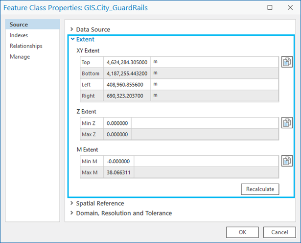

Экстент
Класс пространственных объектов - это набор пространственных данных, а его экстент основан на последнем известном пространственном экстенте всех координат в классе пространственных объектов. Экстентом является прямоугольник, заданный координатами левого нижнего угла и верхнего правого угла в единицах карты.
Раздел Экстент на вкладке Источник диалогового окна Свойства класса пространственных объектов
При добавлении класса пространственных объектов на карту экстент используется в некоторых операциях пространственного запроса, а также для центрирования и отображения всех объектов. Однако свойство экстента может не всегда обновляться при редактировании объектов в классе пространственных объектов, или после добавления или удаления большого количества объектов. Это означает, что значения свойства могут не содержать актуального пространственного экстента объектов, что может привести к снижению производительности при использовании класса пространственных объектов.
Чтобы автоматически пересчитать свойства экстента x, y, z и m для класса пространственных объектов, вы можете использовать команду Пересчитать в разделе Экстент или вручную задать значения экстента.
Примечание:
Экстенты x, y, z и m класса пространственных объектов отличаются от доменов пространственной привязки. Домены xy, z и m в пространственной привязке определяют допустимый диапазон значений координат, которые могут быть сохранены в классе пространственных объектов, в то время как экстенты класса пространственных объектов отражают фактический диапазон значений координат в классе пространственных объектов. Значения экстента всегда должны быть равны значениям, которые ArcGIS Pro пересчитывает, или в большему экстенту, который не выходит за пределы доменов.
Более подробно об использовании инструмента Вычислить заново экстент класса объектов

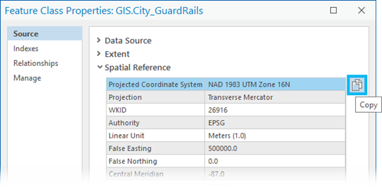

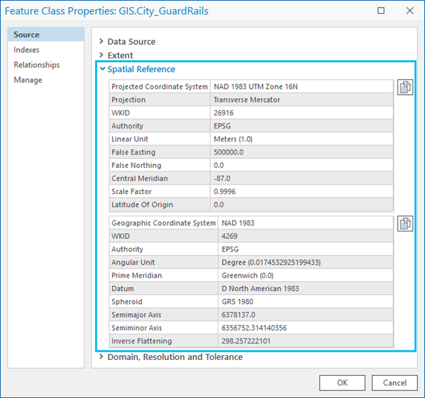

Пространственная привязка
Пространственная привязка описывает то, где объекты расположены в реальном мире. Вы определяете пространственную привязку при создании в базе геоданных набора классов объектов или отдельных классов пространственных объектов. Пространственная привязка включает в себя систему координат для x-, y- и z-значений, а также допуск и значения разрешения для x-, y-, z- и m-значений.
В базе геоданных система координат и другие связанные пространственные свойства определяются в виде части пространственной привязки для каждого набора данных. Пространственная привязка представляет собой систему координат, используемую для хранения каждого класса пространственных объектов и других свойств координат, например, координатное разрешение для x,y-координат и необязательных z- и m-координат (измерений). Если необходимо, вы можете определить вертикальную систему координат для наборов данных с z-координатами, которые представляют данные высот на поверхности.
Раздел Пространственная привязка на вкладке Источник диалогового окна Свойства класса пространственных объектов
База геоданных использует пространственную привязку, назначенную данным, для точного отображения местоположения объекта в мире и выполнения функций геообработки.
Примечание:
Для источников данных с неизвестной системой координат вы не сможете добавлять данные до тех пор, пока не будет определена проекция. Можно использовать инструмент Определить проекцию, чтобы изменить систему координат набора данных.
При использовании инструмента необходимо принимать во внимание следующее:
  • Вам необходимо знать корректную систему координат набора данных.
  • Инструмент Определить проекцию обновляет только существующую информацию о системе координат. Он не изменяет геометрию входных данных, не проецирует и не преобразует их в новую систему координат.
  • Для преобразования геометрии в другую систему координат воспользуйтесь инструментом Проецировать. Инструмент Проецировать проецирует пространственные данные из одной системы координат в другую и создает выходные данные, что означает, что исходные входные данные не меняются, и у вас будут две копии данных.
Узнайте больше о свойствах пространственной привязки, значениях m и линейной привязке, а также о значениях z и вертикальных системах координат.

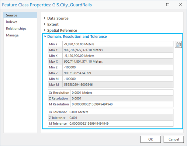

Домен, разрешение и допуск
Домен, разрешение и допуск описывают свойства пространственной привязки набора классов объектов для координат x,y и дополнительно для координат z и m, такие как их разрешение и допуск.
Разделы Домен, Разрешение и Допуск на вкладке Источник диалогового окна Свойства класса пространственных объектов

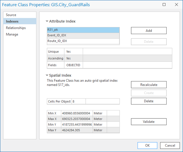

Вкладка Индексы
На вкладке Индексы отображается информация об индексах, атрибутивных и пространственных, примененных к набору данных. Цель индексов - ускорить процесс поиска данных за счет уменьшения необходимости считывать все данные, хранящиеся в определенной таблице. Атрибутивные индексы используются для поиска записей, удовлетворяющих атрибутивному запросу, и пространственных индексов, использующихся для поиска объектов, удовлетворяющих пространственному запросу.
Вкладка Индексы в диалоговом окне Свойства класса пространственных объектов
Вкладка Индексы содержит разделы Атрибутивный индекс и Пространственный индекс.
Атрибутивный индекс
Атрибутивные индексы используются для поиска записей, удовлетворяющих атрибутивному запросу. Атрибутивные индексы могут ускорить обработку запросов к соединениям и другим атрибутам таблиц, классов пространственных объектов или классов атрибутивных отношений. Атрибутивный индекс - это альтернативный путь, используемый ArcGIS для получения записи из таблицы. Для большинства типов атрибутивных запросов быстрее найти запись по индексу, чем начинать с первой записи и просматривать в таблице все записи подряд.
Вы можете создавать атрибутивные индексы в диалоговом окне Свойства в ArcGIS Pro или использовать инструмент геообработки Добавить атрибутивный индекс. Как только индекс добавлен, вы сможете удалить его или добавить снова в любое удобное время.
Более подробно об индексах атрибутов в базе геоданных
Пространственные индексы используются для повышения производительности выполнения пространственных запросов к классам объектов. При идентификации пространственного объекта, выбора объектов путем указания или очерчивания рамки, а также при перемещении и масштабировании требуется, чтобы ArcGIS Pro использовал пространственный индекс для быстрого определения местоположения объектов.
Способ создания или перестроения пространственных индексов в ArcGIS Pro зависит от типа базы геоданных, а для многопользовательских баз геоданных может различаться в зависимости от используемой системы управления базами данных.
База геоданных использует пространственный индекс, определенный в классе объектов, для повышения эффективности пространственного поиска данных.
Хотя вам редко приходится управлять пространственным индексом, если после добавления или удаления большого количества объектов производительность пространственных запросов снижается, ее можно повысить, если вы заново создадите пространственный индекс для соответствующего класса пространственных объектов.
Более подробно о пространственных индексах в базе геоданных

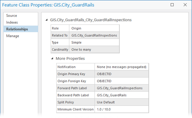

Вкладка Отношения
Информация на вкладке Отношения содержит подробные сведения только в том случае, если набор данных является частью отношения.
Создать связи отношений данных можно разными способами, включая временное coединение или связывание таблиц на карте или создание классов отношений в базе геоданных, что позволяет получить постоянные связи.
Например, класс пространственных объектов GIS.City_GuardRails участвует в простом классе отношений "один ко многим" с классом объектов GIS.City_GuardRailsInspections.
Вкладка Отношения в диалоговом окне Свойства класса пространственных объектов
Более подробно об отношениях и ArcGIS

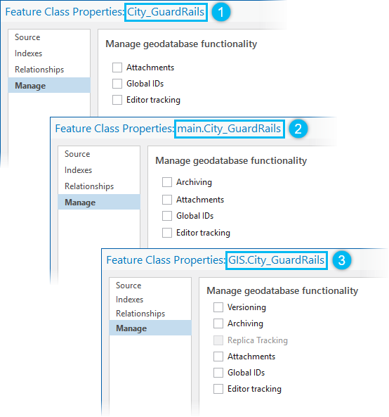

Вкладка Управление
Вы можете просматривать, включать и отключать функциональность базы геоданных на вкладке Управление диалогового окна Свойства набора данных.
Функциональные возможности базы геоданных, доступные на вкладке Управление, различаются в зависимости от типа базы геоданных, в которой хранится таблица или класс пространственных объектов.
Например, на следующем рисунке показаны различные функциональные возможности базы геоданных, доступные на вкладке Управление, когда класс пространственных объектов City_GuardRails хранится в файловой, мобильной и многопользовательской базах геоданных.
Примечание:
Цифры на следующем рисунке соответствуют номерам и типам баз геоданных в таблице ниже.
Вкладка Управление в диалоговом окне Свойства класса объектов файловой, мобильной и многопользовательской баз геоданных
Элемент
Типы баз геоданных
Класс объектов файловой базы геоданных
Класс пространственных объектов мобильной базы геоданных
Класс объектов многопользовательской базы геоданных
Примечание:
Чтобы включить и выключить необходимую функциональность базы геоданных для класса объектов, находящегося в многопользовательской базе геоданных, необходимо подключение к этой базе как владельца класса объектов.
На вкладке Управление вы можете просматривать, включать и отключать следующие функциональные опции базы геоданных для набора данных:

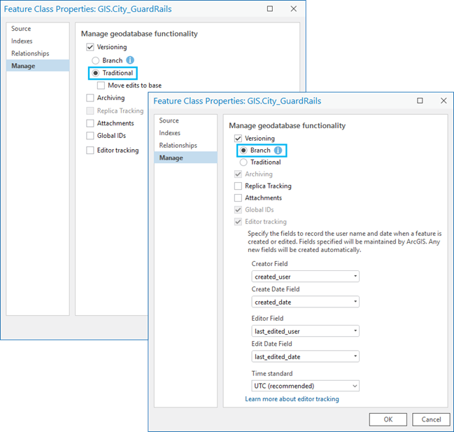

  • Версии — если включена опция Версии, для использования данных в многопользовательской базе геоданных будут доступны следующие типы версий.
    • Сервис-ориентированная - значение по умолчанию. Нажатие на OK в диалоговом окне Свойства класса объектов автоматически включает необходимые условия для сервис-ориентированной версии класса объектов. Сюда относятся включение архивирования, global ID, отслеживания изменений и обновление подключения к базе данных, чтобы оно было подключением к сервис-ориентированной версии.
    • Традиционная — используйте этот параметр, чтобы зарегистрировать набор данных как версионный, используя традиционное управление версиями, затем нажмите ОК в диалоговом окне Свойства класса пространственных объектов.
      • Перемещение изменений в базу — эта опция становится доступна, если тип Версии задан как Традиционная и она доступна только для простых объектов. Она недоступна в наборах данных, которые участвуют в топологии, репликации, наборе сетевых данных, инженерной сети или сети трассировки, а также в наборах данных с включенным архивированием.
      Типы управления версиями на вкладке Управление для класса пространственных объектов в многопользовательской базе геоданных
      Примечание:
      Если вы используете управление версиями с наборами классов объектов в многопользовательской базе геоданных, все классы объектов в наборе классов должны использовать один и тот же тип управления Версиями: Сервис-ориентированный или Традиционный.
