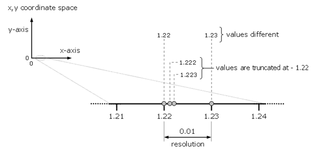

Разрешение представляет, насколько детально в каждом классе пространственных объектов записываются местоположения и формы географических объектов. Это минимальное расстояние в единицах карты, разделяющее значения x и y координат пространственных объектов. Например, если у пространственной привязки разрешение XY равно 0,01, x координаты 1.22 и 1.23 можно сохранить как разные значения координат, но обе координаты 1.222 и 1.223 будут сохранены одинаково как 1.22. Это показано на изображении ниже: Последняя цифра этой пары координат отсекается, так как разница значений меньше разрешения XY. Этот же принцип применяется к y-координатам.
Разрешение определяет уникальные значения x и y
