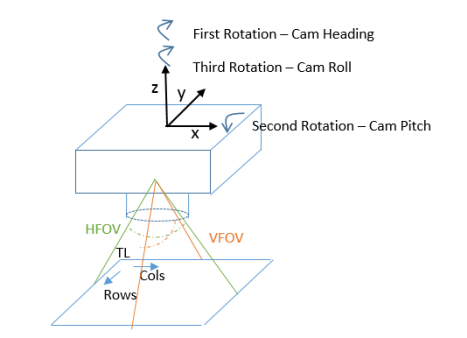

Положение и ориентация камеры
Поле Shape в таблице атрибутов определяет положение камеры в системе координат набора данных. Ориентация камеры описывается в терминах CameraHeading, CameraPitch и значениях поля CameraRoll. Эти углы описывают ориентацию камеры относительно системы координат проекции и относятся к точке между положением камеры и точкой, проходящей через центр изображения.
Другие параметры ориентации камеры:
Исходная ориентация камеры такова, что объектив направлен в надир (отрицательная ось z), верхняя часть камеры (столбцы пикселей) направлена на север, а ряды пикселей в сенсоре выровнены по оси x системы координат.
Первый поворот (
Camera Heading) происходит вокруг оси z (оптической оси объектива), положительные повороты — по часовой стрелке (правило левой руки) с севера.Второй поворот (
Camera Pitch) выполняется вокруг оси x камеры (ряды пикселей), положительный — против часовой стрелки (правило правой руки), начиная с надира.Последний поворот (
Camera Roll) — это второй поворот вокруг оси Z камеры в положительном направлении по часовой стрелке (правило левой руки).
Предполагая, что вы стоите в месте расположения камеры и смотрите на север, поверните камеру (курс) по часовой стрелке, наклоните ее вверх (тангаж) и поверните вдоль оси камеры (крен), чтобы направить ее в указанном направлении.
Ниже приводятся примеры ориентаций:
Камера, направленная вниз, с рядами пикселов, идущими с запада на восток, имеет ориентацию 0,0,0.
Поворот камеры на 90 градусов, чтобы пиксели были ориентированы с севера на юг, - даёт орипнтаацию 90,0,0.
Повернутая к горизонту камера имеет ориентацию 90,90,0.
Повернув камеру против часовой стрелки на 20 градусов, вы получите ориентацию 90,90,20.
В большинстве случаев угол крена равен нулю. Угол крена используется для указания того, что корпус камеры повернут вокруг оси объектива, и необходим для определения правильного соотношения пиксель-изображение.
