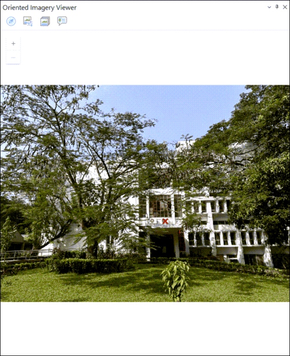

Работа с Вьюером ориентированных изображений
Ориентированные изображения отображаются во Вьюере ориентированных изображений. Вьюер содержит инструменты, которые поддерживают изучение изображений и управление ими в слое ориентированных изображений. Щелкните точку на карте или сцене и просмотрите любое изображение в коллекции, на котором изображена эта точка. Вы можете просматривать объекты с разных сторон и повышать контрастность, яркость и резкость, чтобы лучше видеть изображение. При перемещении и масштабировании изображения поле зрения камеры динамически обновляется на карте, привязываясь к соответствующим векторным данным на карте.
Исследовать изображения
Инструмент Исследовать изображения позволяет просматривать ориентированные изображения, связанные с любым местоположением на карте или в сцене. Инструмент предоставляет несколько способов поиска, фильтрации и просмотра изображений. Инструмент Исследовать изображения предлагает три опции:
  • Выберите 2D Поиск 2D и щелкните карту или сцену. Загружается наилучшее имеющееся изображение для этого местоположения (при условии, что слой ориентированных изображений имеет покрытие в этом местоположении). Красный крестик красный крестик на загруженном изображении показывает оптимально рассчитанное местоположение для выбранной точки.
Вьюер ориентированного изображения
  • Выберите 3D Поиск 3D и щелкните местоположение в сцене. Эта опция расширяет возможности исследования 2D, добавляя фильтр по высоте. Эта опция отключена на карте и поддерживается только в сцене. Инструмент использует свойство Vertical Search Range для фильтрации 3D-объектов по высоте, возвращая только те, которые находятся в пределах указанного вертикального диапазона выбранной точки. Для получения дополнительных сведений о Vertical Search Range обратитесь к параметрам инструмента Обновить свойства набора данных ориентированных изображений.
  • Выберите Отобразить изображение Отобразить изображения, чтобы отобразить только изображение, связанное с выбранной точкой камеры. После выбора вы можете щелкнуть объект ориентированного изображения непосредственно на карте, и связанное изображение откроется во вьюере. Для определения наилучшего изображения фильтры не применяются.

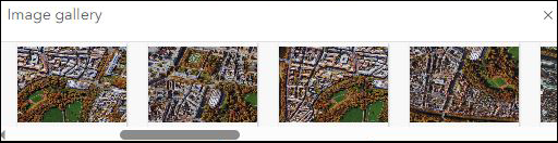

  • Выберите Галерея изображений Галерея изображений, чтобы просмотреть карусель миниатюр всех изображений с низким разрешением, на которых показано выбранное местоположение на карте. Щелкните образец, чтобы просмотреть изображение в полном разрешении во Вьюере ориентированных изображений.
    Примечание:
    Карусель Галерея изображений поддерживается только для форматов изображений с внутренними листами, таких как .mrf или .cog. Галерея изображений не поддерживается для изображений в формате JPEG. Инструмент недоступен, если формат изображения не поддерживается в Галерее изображений.
    Пример галереи изображений
