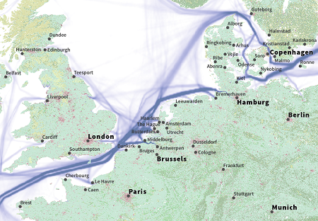

Пример базовой карты
Карта была создана с использованием данных основных городов, маршрутов доставки, отмывки и базовой карты землепользования.
