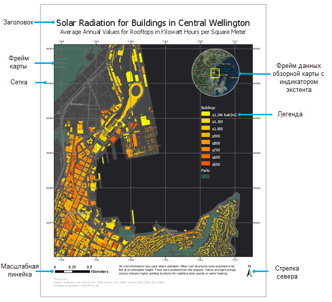

Компоновка страницы – это набор элементов карты, размещенных и оформленных на виртуальной странице для вывода карты на печать. Основные элементы карты включают один или несколько фреймов данных (каждый из которых содержит упорядоченный набор слоев карты), масштабную линейку, стрелку севера, заголовок карты, текстовое описание и легенду. Для отображения географической пространственной привязки можно добавить сетки координат или градусные сетки.
Обзор элементов компоновки
Показан обзор элементов компоновки.
