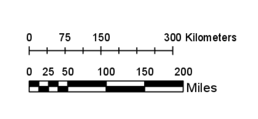

Масштабная линейка позволяет визуально оценивать на карте размер объектов и расстояние между ними. Масштабная линейка - это линия или полоса, разделенная на части. Она подписана согласно реальным расстояниям на поверхности Земли, обычно в кратных единицах карты, таких как десятки километров или сотни миль. Масштабные линейки связаны с фреймом карты в компоновке. Если масштаб карты для этого фрейма карты изменяется, масштабная линейка обновляется, чтобы оставаться корректной.
Масштабные линейки, показывающие масштаб карты в километрах и милях
Масштабы карты часто являются средними и могут варьироваться в зависимости от системы координат, широты, направления и экстента карты. Во многих случаях масштаб, указанный в виде карты, отражает масштаб в местоположении вдоль экватора, и именно это отображается на шкале масштаба. Вы можете отметить опцию Вычислить в центре на вкладке Опции панели Элемент, чтобы вычислить масштаб карты, используя центр фрейма карты.
