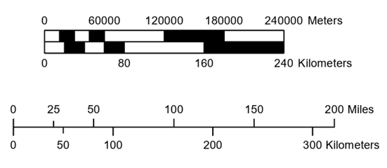

Масштабная линейка позволяет визуально оценивать на карте размер объектов и расстояние между ними. Двойные масштабные линейки — это особый тип масштабной линейки, который отображает две разные единицы измерения одновременно. Они связаны с фреймом карты в компоновке. С изменением масштаба карты данного фрейма, двойная масштабная линейка также изменится, чтобы оставаться корректной.
Двойная масштабная линейка, показывающая метры и километры, и линейная двойная масштабная линейка, показывающая мили и километры.
