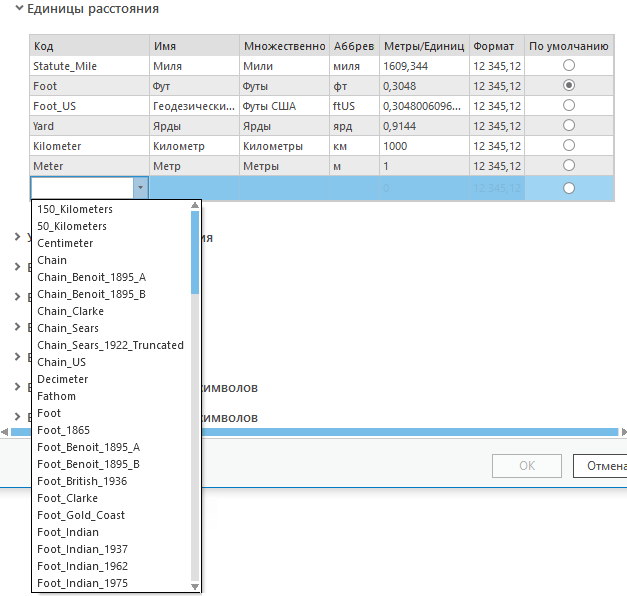

Вы можете добавить различные единицы измерения к списку доступных единиц измерения углов, площадей, местоположений и направлений.
  1. На странице Единицы измерения разверните один из типов единиц измерения и щелкните <Выбрать код единиц измерения> внизу таблицы. Выберите единицы из списка доступных.
    Добавление новой единицы измерения.

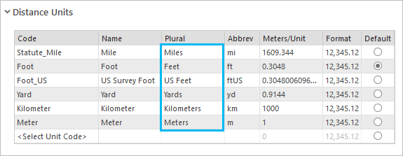

Можно отредактировать некоторые параметры отображения единиц измерения непосредственно в диалоговом окне Опции, щелкнув ячейку в столбце Имя, Множественное число или Сокращение. Единицы измерения по умолчанию также можно задать, щелкнув кнопки под столбцом По умолчанию.

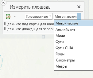

Единицы измерения расстояния
Единицы измерения расстояния — это единицы измерения, в которых можно задавать или отображать расстояния между местоположениями. К таким единицам относятся футы, метры, километры и мили. Они обычно применяются в инструментах редактирования, где значения длины могут задаваться в соответствующих диалоговых окнах, где используются единицы измерения по умолчанию. Список единиц измерения расстояний из диалогового окна Опции также доступен в инструменте Измерение расстояний и в инструментах сетевого анализа. Дополнительные сведения см. в разделе Единицы измерения расстояний для редактирования.
Это список единиц измерения расстояния.
Единицы измерения расстояний в инструменте Измерить расстояние.
Примечание:
Опции Метрические и Британские в инструменте Измерить расстояние позволяют автоматически переходить с меньших единиц (футы и метры) на большие (мили и километры), в зависимости от длины измерения.

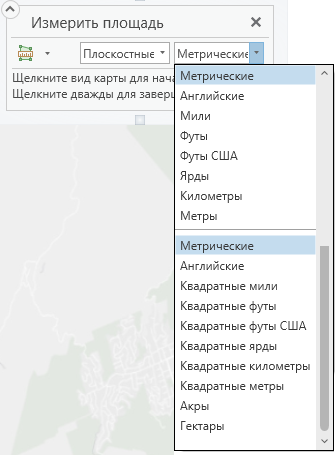

Единицы измерения площади
Единицы измерения площади используются для описания размера двухмерных плоскостей. Эти единицы измерения доступны в инструменте Измерить площадь .
В инструменте Измерить площадь применяются единицы измерения площадей.

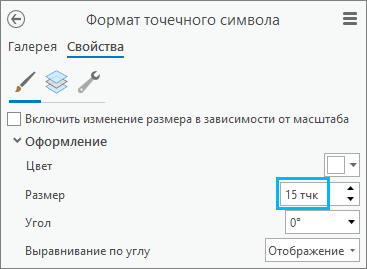

Единицы отображения 2D-символов
Эти единицы используются для отображения размеров геометрии, допусков и отступов как на экране компьютера, так и на распечатанной карте. Эти единицы применяются для элементов двухмерных символов, например, ширина рамки и размер точечного символа. По умолчанию используются точки (pt). Новые единицы нельзя добавить в список единиц отображения 2D-символов. Более подробно см. Единицы измерения и размер символа.
Единицы отображения 2D-символов используются на панели Символы.

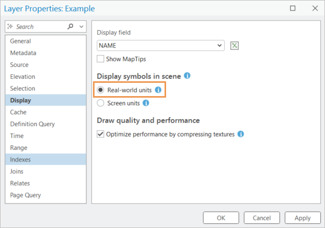

Единицы отображения 3D-символов
Эти единицы измерения используются для отображения размеров геометрии, допусков расстояний и сдвигов трехмерный символов. Выбранные здесь единицы применяются к длине, ширине и высоте символов. По умолчанию используются метры. Единицы, добавленные к списку единиц измерения расстояний, автоматически появляются в списке единиц отображения 3D-символов. Более подробно см. Единицы измерения и размер символа.
Единицы отображения 3D-символов применяются для отображения символов в единицах реального мира.
