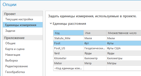

Чтобы задать опции единиц измерения для редактирования, выполните следующие действия:
  1. На вкладке Редактирование ленты в группе Управление редактированием щелкните кнопку запуска диалогового окна Опции .
  2. Щелкните боковую вкладку Единицы измерения.
  3. Разверните тип единиц измерения, на который ссылается настройка карты или инструмент редактирования, для которого вы хотите добавить формат единицы измерения.
    Единицы измерения расстояния

  4. Щелкните <Выбрать код единиц измерения> в пустой строке и выберите единицу измерения.
    Единица измерения добавится в таблицу.
