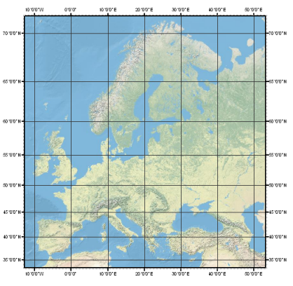

Градусные сетки
Градусные сетки — это сеть линий на карте, которые очерчивают географические координаты (градусы широты и долготы). Вы можете добавить градусные сетки на карту в любой проекции, так как все местоположения имеют широту и долготу.
Пример карты с градусной сеткой
