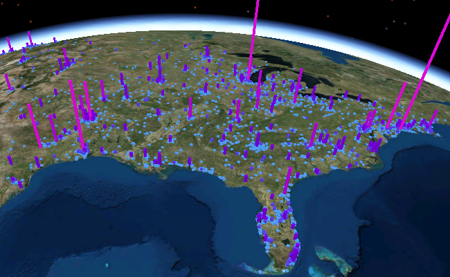

Глобальные сцены
Глобальные сцены подходят для публикации данных с глобальным экстентом. Глобальные сцены поддерживают только WGS 84 и China Geodetic Coordinate System 2000.
Глобальная сцена, на которой показано население городов США
Глобальная сцена, на которой показано население городов США.
