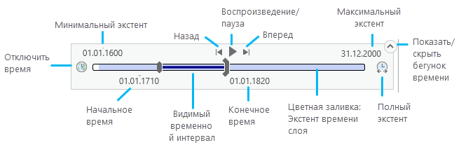

Бегунок времени и его элементы управления
Для работы с бегунком времени подведите курсор к области в верхней части карты, где он становится видимым. Когда бегунок не используется, его элементы управления скрыты для простоты оформления, и чтобы основное внимание было сосредоточено на карте.
| Бегунок времени, элемент | Описание |
| Элементы управления бегунка времени | Для изменения времени карты в интерактивном режиме перетаскивайте эти элементы по линейке бегунка. |
| Включение/Отключение времени | Вы можете отображать данные как во временных рамках, заданных с помощью бегунка времени, так и вне этих рамок, и переключаться между этими двумя режимами. |
| Полный экстент | Установите экстент времени бегунка на время, указанное в группе Полный экстент на вкладке Время. |
| Показать/скрыть бегунок времени | Показать или скрыть бегунок времени. Если скрыть бегунок времени, время автоматически не выключится. Текущие настройки времени применяются и при скрытом, и при работающем бегунке. |
| Воспроизведение/пауза | Последовательное воспроизведение временной анимации. На вкладке Диапазон можно задать направление воспроизведения, скорость, а также повтор или реверс воспроизведения может быть настроен в группе Воспроизведение на вкладке Время. Во время воспроизведения кнопка Пауза отображается на своем обычном месте. |
| Вперед/Назад | Перемещение вперед или назад во времени на время, указанное в группе Шаг на вкладке Время. |
| Видимый временной интервал | Временные метки по нижнему краю бегунка отображают текущее время карты. Каждая метка времени соответствует подвижному элементу бегунка. Когда активны оба элемента бегунка, время карты представлено как временной экстент или время между элементом времени начала и элементом времени окончания. Если один из этих элементов (элемент времени начала или элемент времени окончания) выключен, то соответствующая метка времени не отображается. Это говорит о том, что время карты – это все время до или все время после данной метки времени. Когда время на карте отключено, метки времени не отображаются. |
| Минимальный и максимальный экстенты | Метки времени над линейкой бегунка показывают экстент времени бегунка времени. Вы можете изменить временной экстент бегунка, переместив элементы управления бегунка за пределы экстента бегунка времени, а также командой полного экстента времени или при изменении масштаба вращением колесика мыши над бегунком времени. |
| Временной экстент слоя | Цветная заливка в линейке бегунка представляет экстент времени одного или более временных слоев на карте. Области без заливки представляют периоды времени, когда временные данные отсутствуют. |
