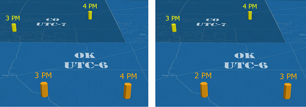

На следующих изображениях показана корректировка значения времени карты с двумя слоями в соседних часовых поясах:
Корректировка значения времени
На левом изображении показаны два слоя с поддержкой времени в соответствующих им часовых поясах. Желтые местоположения расположены в Колорадо, где действует Горное время (UTC-7), а оранжевые местоположения расположены в Оклахоме, где действует Центральное время (UTC-6). Значения на этом изображении не корректируются с учетом времени на карте. На правом изображении показаны те же значения после корректировки — в горном времени. В результате оранжевые значения уменьшились на один час.
Когда часовой пояс карты приводит к такой временной корректировке, отображение временных значений корректируется везде в программном обеспечении, включая таблицу атрибутов, панель Атрибуты, всплывающие окна, компоновки и отчеты.
