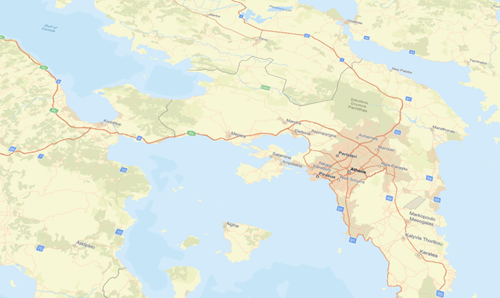

3D вид базовой карты улиц Афин, Греция
Показан образец базовой 3D-карты Афин, Греция.

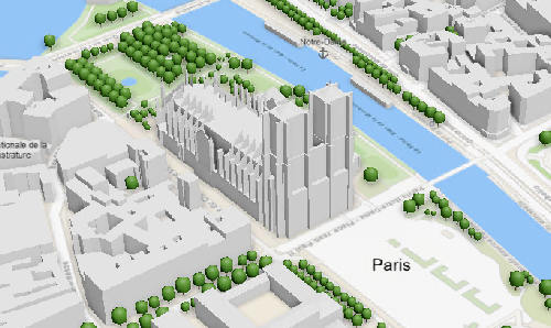

Базовая 3D-карта Парижа, Франция
Образец базовой 3D-карты показывает здания и деревья из OpenStreetMap.
