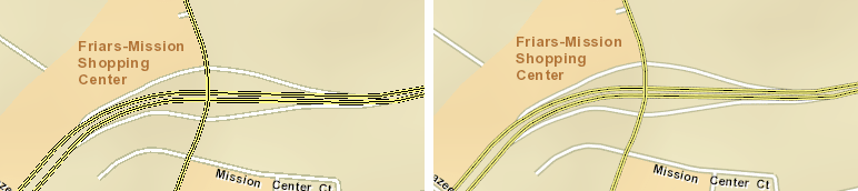

ArcGIS Pro использует высокопроизводительный механизм отрисовки для того, чтобы карты и сцены отрисовывались как можно быстрее со сглаженными символами и текстом.
Сравнение отрисовки в приложениях
ArcGIS Pro (справа) содержит такие компоненты, как сглаживание, для улучшения внешнего вида изображения.
Поскольку этот механизм отличается от механизма, используемого в ArcMap, есть важные отличия в отображении карты в ArcGIS Pro при импорте.

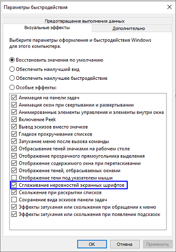

В ArcMap сглаживание текста и шрифтового маркера контролируется настройками сглаживания шрифта, заданными в параметрах экрана компьютера. Эти настройки задаются на каждого пользователя, а не в опциях приложения.
Свойства сглаживания в диалоговом окне Свойства производительности Windows
Настройки сглаживания шрифта для разных операционных систем отличаются.

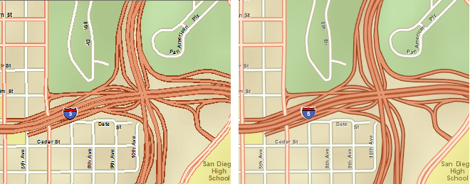

Примеры сглаживания линии
Пример сглаживания в связи с использованием высокоточного отображения. Первое изображение показывает ArcGIS Pro. На втором изображении показан ArcMap.
ArcGIS Pro обладает функциональной способностью сглаживания для устранения этого недостатка, но бывают случаи, когда сглаживание не будет являться оптимальным решением. Например, использование сглаживания может снизить производительность отображения. В зависимости от требований карты это может оказаться неприемлемым. Вместе с этим, для целевых форматов экспорта, использующих 8-разрядную палитру (например форматы PNG 8 или GIF), механизм сглаживания может быть не столь эффективен из-за использования механизма передачи полутонов, необходимого для плавного перехода цвета.
Примеры сглаживания
С помощью механизма сглаживания можно существенно улучшить изображение линии, хотя и ценой снижения быстродействия. На первом изображении показано отсутствие сглаживания. На втором изображении показано максимальное сглаживание.
Сглаживание линии до и после правки
На первом изображении показана исходная ширина линий символа скоростного шоссе, показанного в ArcGIS Pro. На втором изображении показана ширина линий после коррекции. Учтите, что линии больше не отображаются пунктиром в исправленной версии.
Чтобы исправить эту ситуацию, измените размер многослойного линейного символа вручную для достижения необходимого размера линий. Это также позволяет перейти к использованию иного разрешения и не использовать разрешение в 96 dpi (а использовать, например, 120 dpi).
