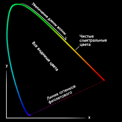

Диаграмма цветности основана на измерениях того, как человеческий глаз воспринимает свет. Уплощенный вид этого трехмерного объема показан ниже. Криволинейная линия отображает отдельные длины волн света или спектральные цвета. Все цвета, воспринимаемые человеком с нормальным цветовым зрением, находятся где-то внутри этой изогнутой формы, включая фиолетовый и пурпурный, которые являются не спектральными цветами, а смесью красного и синего света.
Уплощенный вид диаграммы цветности

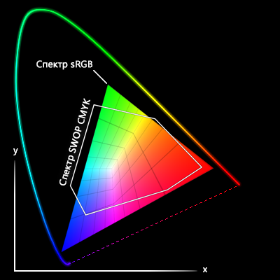

Диаграммы цветности полезны для сравнения гамм цветовых пространств. На следующей диаграмме цветной треугольник представляет собой гамму sRGB, которая представляет цвета, которые могут отображаться на большинстве компьютерных мониторов. Из-за сглаживания диаграммы здесь показаны только цвета полной интенсивности. Все остальные строятся в основном за треугольником, вне поля зрения на этой диаграмме. Гамма SWOP CMYK выкрашена в белый. Области, где эти гаммы не перекрываются, представляют цвета, которые можно отобразить в одном цветовом пространстве, но не в другом. Это иллюстрирует, как CMYK не может отображать многие фиолетовые и зеленые цвета, которые есть в RGB.
Диаграмма цветности наложенная на гаммы sRGB и SWOP CMYK
