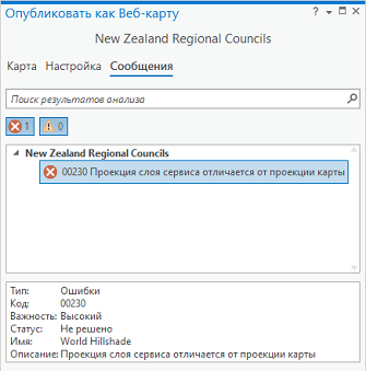

Когда вы щелкаете Анализ Анализ на панели публикации или создания пакета, вверху панели открывается вкладка Сообщения, содержащая ошибки и предупреждения.
Сообщения об ошибках на панели Опубликовать как веб-карту
Эта карта не может быть опубликована, поскольку она содержит служебный слой (обычно это базовая карта) в проекции, отличной от проекции карты.
Когда вы щелкаете сообщение, оно выделяется, а в окне внизу панели отображается дополнительная информация:
Категория
Описание
Тип
Тип сообщения: ошибка или предупреждение.
Код
Уникальный идентификатор сообщения.
Важность
Степень влияния ресурса на процесс публикации или на производительность.
Статус
Обозначает, была ли проблема решена.
Название
Имя слоя или карты, связанных с сообщением.
Описание
Краткое описание сообщения.

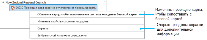

Чтобы исправить ошибку или предупреждение анализатора, наведите курсор на сообщение и щелкните появившуюся кнопку Опции . (Или щелкните сообщение правой кнопкой мыши.) В контекстном меню имеется ссылка на раздел справки, где описывается данная проблема и приводится список доступных решений. В контекстном меню также имеются команды для непосредственного решения проблемы. Эти команды полезны, если вы знакомы с данной проблемой. Команда выделенная полужирным шрифтом соответствует рекомендованному или типичному действию. Если одного рекомендованного действия нет, полужирным шрифтом выделяется ссылка на раздел справки.
Контекстное меню сообщений анализатора
В этом примере, щелчок по выделенной команде сразу исправляет проблему. В других случаях, команда может открыть диалоговое окно или панель, где необходимо предпринять дальнейшие действия.
Если вы дважды щелкаете сообщение анализатора, не открывая контекстное меню, выделенное действие выполняется автоматически.
