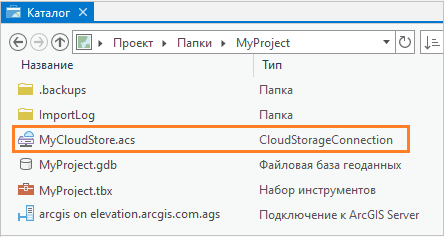

Доступ к подключению к облачному хранилищу в папке
Вы можете получить доступ к облачному хранилищу, перейдя к его файлу подключения в каталоге.
  1. Подключение к папке, содержащей подключение к нужному облачному хранилищу.
  2. На панели Каталог, на панели Содержание вида каталога или в окне вида каталога перейдите к папке, содержащей подключение к облачному хранилищу.
  3. Перейдите к подключению, чтобы использовать его содержимое.
