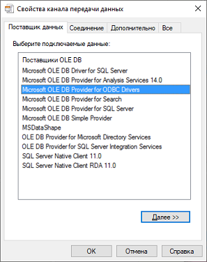

    Откроется диалоговое окно Свойства связи с данными.
    Диалоговое окно Свойства связи с данными
  3. На вкладке Поставщик выберите подходящего поставщика OLE DB для типа данных, которые вы будете использовать.
  4. Щелкните Далее или откройте вкладку Подключение.
