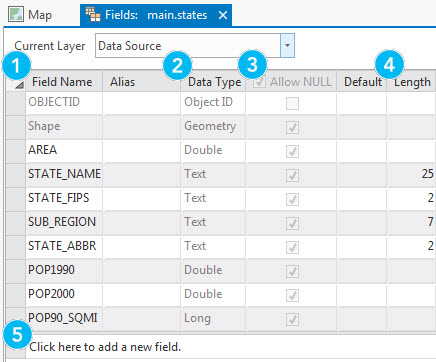

Работа с базой данных в виде Поля
На панели Каталог можно использовать вид полей для выполнения следующих действий в таблице или классе объектов в SQLite или GeoPackage (номера в списке соответствуют номерам на изображении ниже):
  1. Просмотр имен полей.
  2. Просмотр типов данных полей.
  3. Определите, допустимы ли в поле значения null.
  4. Просмотр длин полей.
  5. Добавление полей.
    Подсказка:
    Не используйте имена полей, содержащие пробелы или символы, отличающиеся от буквенно-цифровых. Информацию о длине имени поля см. в разделе Данные базы данных и облачного хранилища данных в ArcGIS.
Используйте вид Поля, чтобы просматривать свойства полей и добавлять новые поля в таблицы SQLite или GeoPackage.

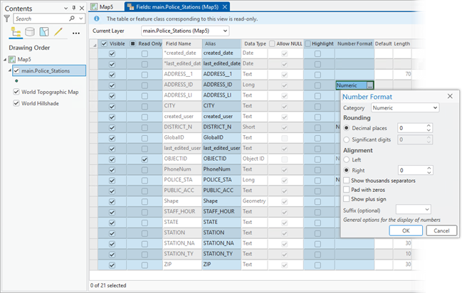

На панели Содержание вы можете использовать вид Поля для изменения следующих свойств слоя, выделенных на изображении ниже.
Вид Поля на панели Содержание
Внимание:
Чтобы добавить поле в таблицу или класс объектов в базе данных SQLite или GeoPackage, необходимо открыть вид Поля на панели Каталог.
Независимо от того, как вы открываете вид Поля, вы не можете использовать его для удаления или переименования поля в таблице или классе объектов в базе данных SQLite или GeoPackage.
Вместо этого вы можете использовать инструмент геообработки Изменить поле, чтобы переименовать поле, или инструмент геообработки Удалить поле, чтобы удалить поле в таблице или классе объектов в базе данных SQLite или GeoPackage.
