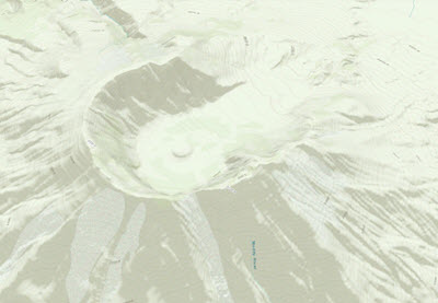

В качестве примера, который поможет вам понять, как использовать эти инструменты для выполнения анализа линии горизонта, ниже приведено изображение кратера Горы Сент-Хеленс с высоты птичьего полета. Представьте, что есть наблюдатель, который стоит на дне в центре кратера и смотрит вокруг. Вы хотите проанализировать горизонт с точки наблюдения по вершине кратера. Вы можете создать 3D линию, описывающую местоположения, которые видимы с точки наблюдения, и далее оценить ее. Чтобы сделать это, вы можете начать с запуска инструмента геообработки Линия горизонта, чтобы создать 3D линию горизонта. Линия горизонта может быть похожа, но не идентичная линии хребта.
Кратер Горы Сент-Хеленс
Показана изучаемая область кратера Горы Сент-Хеленс.

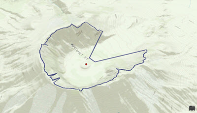

Результаты Линии горизонта
Показаны результаты выполнения инструмента Линия горизонта.
Красная точка в центре кратера представляет наблюдателя, стоящего на дне в центре кратера. Темно-синяя линия - это выходные данные инструмента геообработки Линия горизонта, которые показывают, насколько далеко может видеть поверхность наблюдатель.

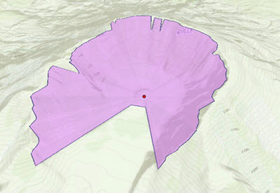

Инструмент геообработки Граница видимости создает поверхности с контролем высоты по линиям горизонта. Они задаются между точками наблюдения и линиями горизонта, связанными с этими точками. Границу видимости можно использовать для определения, находится ли объект интереса выше горизонта и, следовательно, он видимый или будет менять линию горизонта при включении в сцену. Этот инструмент также может генерировать объемный теневой объект, который в свою очередь можно использовать, чтобы определить, затеняются ли или скрываются ли эти объекты другими объектами или поверхностью, использующимися для генерации линии горизонта, по которой строится барьер.
Вы должны предоставить два набора входных данных для инструмента: один – это точка наблюдения, а другой – линия горизонта, являющаяся 3D линией, созданной инструментом геообработки Линия горизонта, который вы использовали ранее. На рисунке ниже вы можете видеть красную точку, которая является входной точкой наблюдения, и созданную границу видимости, которая является объектом-мультипатч, созданным инструментом. Состав этого объекта-мультипатч - это набор треугольников, исходящих из точки наблюдения в центре.
Результаты Граница видимости
Показаны результаты инструмента Граница видимости.

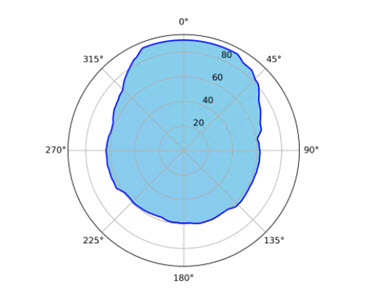

Как и для инструмента геообработки Граница видимости, инструменту геообработки Схема горизонта нужна точка наблюдения и линия горизонта в качестве входных данных. Выходным данными будут полярный график и дополнительная таблица. Следующее изображение - это полярных график, полученный инструментом Схема горизонта. Голубая область показывает освещенность неба, которую вы увидите, если вы ляжете на спину и будете смотреть на небо. Центр графика - это точка наблюдения. Углы вокруг графика показывают азимут от наблюдателя, а угла на концентрических кругах - это зенитные углы (чем больше зенитный угол, тем больше неба можно видеть в этом горизонтальном направлении).
Полярный график
Показан полярный график, полученный инструментом геообработки Схема горизонта.

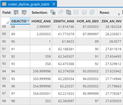

Таблица ниже показывает выходную таблицу, полученную инструментом геообработки Схема горизонта. Заданы следующие поля:
  • HORIZ_ANG—Арифметический угол, начинающийся от восточного направления в 0 градусов и увеличивающийся против часовой стрелки, от 0 до 360 градусов..
  • ZENITH_ANG—Угол от верха вниз с диапазоном от 0 до 90 градусов.
  • HOR_AN_GEO—Географический угол, начинающийся от северного направления в 0 градусов и увеличивающийся по часовой стрелке. Его значение вычисляется с помощью формулы:
    \(Geographic \space = \space (450 \space - \space Arithmetic) \space mod \space 360\)
    , который лежит в диапазоне от 0 до 360 градусов. Mod 360 означает, что если число 360 или больше, вычтите 360 из этого числа.
  • ZEN_AN_INV—Угол от низа вверх с диапазоном от 0 до 90 градусов. Он является комплементарным к ZENITH_ANG, что означает, что 90 - это суммарное значение.
Выходная таблица Схемы горизонта
Показана выходная таблица, полученная из инструмента геообработки.
Есть две пары значений углов, которые важны в этой таблице.
Первая пара содержит горизонтальные углы. Значения в столбце HORIZ_ANG – это арифметические углы, где 0 представляет восток и углы увеличиваются против часовой стрелки. HOR_AN_GEO – это азимут или географический угол, 0 находится на севере, угол увеличивается по часовой стрелке. Следующие рисунки помогут понять эту концепцию.

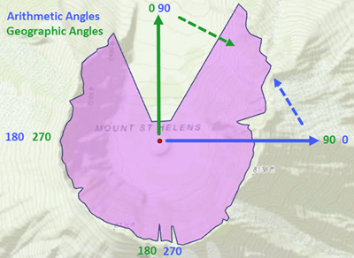

Это вид карты, или ортогональный вид Для кратера Сент-Хеленс вход находится на севере, с углом азимута/географическим углом равным 0 и арифметическим углом 90, как показано на рисунке ниже.
Пример Схемы горизонта
Значения угла показывают результаты из таблицы Схема горизонта.
Чтобы получить географический азимут из арифметического угла, используется следующая формула:
Например, для арифметического угла 180 (запад), географический угол составляет
\((450 \space - \space 180) \space mod \space 360 \space = \space 270 \space (west)\)
Для арифметического угла 30 (восток-северо-восток) географический угол составляет
\((450 \space - \space 30) \space mod \space 360 \space = \space 420 \space mod \space 360 \space = \space 60\)

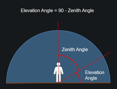

Вторая пара содержит два вертикальных угла, как вы можете видеть из таблицы в полях ZENITH_ANG и ZEN_AN_INV, которые дополнительны. Это отношение намного проще и может быть проиллюстрировано рисунком ниже.
Отношение между углом высоты и зенитным углом
Отношение между углом высоты и зенитным углом.
