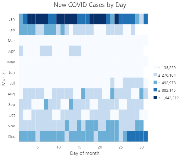

В виде года каждая строка сетки календаря соответствует месяцу, а каждый столбец — дню этого месяца.
Сетка месяца календарной диаграммы интенсивности

При отображении как Вид отдельного календаря, каждая ячейка календарной диаграммы интенсивности соответствует определенной календарной единице, задаваемой пересечением строки и столбца, и все инциденты, совместно использующие эти два измерения, будут объединены в одну и ту же ячейку. Например, при агрегировании набора данных, охватывающего несколько лет, в виде года, все инциденты с измерениями October и 22 будут объединены в одну и ту же ячейку — независимо от года. Аналогично, при агрегировании набора данных, охватывающего несколько недель, в недели, все инциденты с измерениями Wednesday и 12pm будут объединены в одну и ту же ячейку — независимо от номера недели. Этот единый вид календаря показывает типичные шаблоны дня месяца или часа дня, найденные путем суммирования многих временных интервалов в один календарь.
Календарная диаграмма интенсивности показана в виде одного календарного вида.

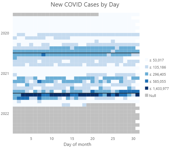

Кроме того, календарные диаграммы интенсивности могут отображать последовательные представления календаря, чтобы визуализировать, что происходило в каждом отдельном году или неделе. Например, при визуализации набора данных, охватывающего несколько лет, в виде последовательных календарей для каждого года рисуется уникальная календарная сетка. Последовательный вид календаря помогает выявить закономерности, которые происходят в определенные годы или недели в линейном промежутке времени.
Календарная диаграмма интенсивности, отображаемая в виде последовательных видов календаря.

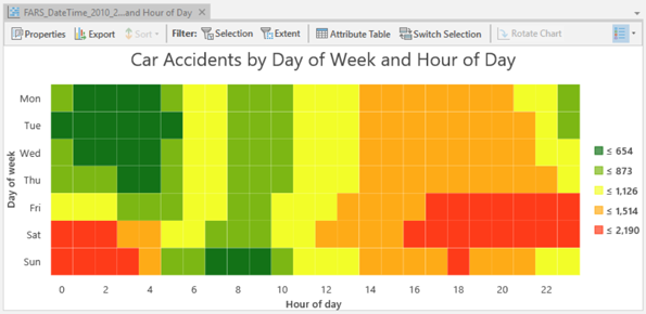

Создайте календарную диаграмму интенсивности, чтобы определить, в какие дни недели и в какое время суток происходит наибольшее количество автомобильных аварий.
  • Дата —Date
  • Тип календаря — неделя по дням и час дня
  • Агрегирование — Количество
  • Тип представления — Вид отдельного календаря
Календарная диаграмма интенсивности, показывающая распределение числа автомобильных аварий по дням недели и часам дня.
