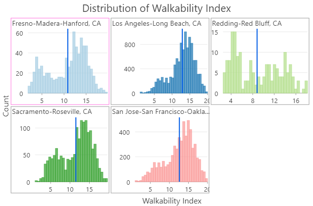

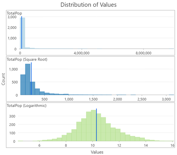

Можно создать несколько серий гистограмм, одним или двумя способами. Выбор нескольких Числовых переменных позволяет создать новую серию гистограмм для каждого выбранного поля и преобразования. Например, вы можете добавить одну и ту же переменную несколько раз, чтобы сравнить влияние различных преобразований на распределение.
Сравнение различных преобразований на одной переменной
Или если задана одна Числовая переменная, вы можете использовать ниспадающее меню Разделить по для разделения гистограммы на несколько серий на основе количества уникальных категорий в поле. Например, при отображении гистограммы для набора данных, связанного с ценами на жилье, для элемента управления Число задано значение SoldPrice, позволяющее увидеть распределение цен на жилье в городе. Если для параметра Разбить по задано значение Соседство, гистограмма будет разделена на N серий, где N - количество уникальных значений окрестностей. На нескольких сериях гистограмм отображается N мини-диаграмм — по одной для каждого уникального значения Соседство, чтобы можно было сравнить распределение цен на жилье со значениями Разбить по.
Примечание:
Поля категорий с большим количеством уникальных значений не подходят для разбиения поля на несколько серий.
Несколько серий гистограмм могут отображаться только в виде сетки. Статистика, отображающаяся на вкладке Данные на панели Свойства диаграммы, соответствует суммированным значениям для выбранных мини-диаграмм. Можно настроить размеры компоновки сетчатой диаграммы, задав значение Мини-диаграмм на строку на вкладке Серии на панели Свойства диаграммы. Например, если значение Мини-диаграмм на строку задано как 3, то будет отображаться максимум 3 диаграммы в строке — общее количество строк сетки будет определяться количеством серий в диаграмме. Отметив Предварительный просмотр диаграммы, вы сможете в динамике исследовать каждую мини-диаграмму более подробно, выбрав одну из них для просмотра в более крупном виде предварительного просмотра.

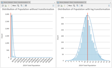

Например, распределение со смещением в положительную сторону на первой диаграмме ниже трансформировано в нормальное распределение с использованием логарифмического преобразования на второй диаграмме:
Две диаграммы численности населения

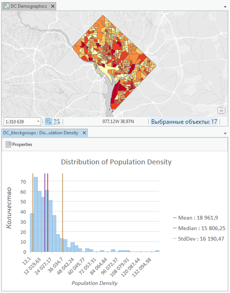

На гистограмме ниже представлено распределение плотности населения по группам переписных кварталов Вашингтона, округ Колумбия, с использованием следующих параметров:
  • Число—Population Density
Гистограмма плотности населения
